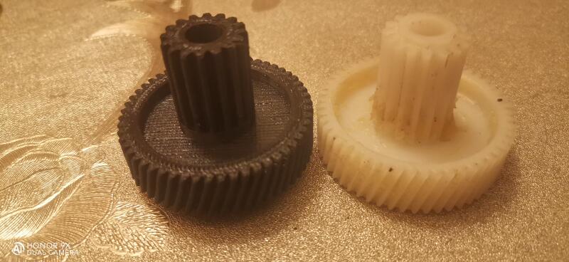

54-16 зуба уклон20гр

29.09.2019 в 13:36
Это оригинальный размер?
29.09.2019 в 13:39
возможно надо в слайсере на 100 масштабировать. не помню
29.09.2019 в 13:42
да у меня в кура 4.1.0 1000% выходит
01.10.2019 в 01:04
При 100% выходит 4.6 мм в диаметре, а по идее должна быть хоть 30 мм
01.10.2019 в 01:06
выше описал. в кура получается надо 1000% выставлять. там сто стандарт
01.10.2019 в 01:06
А догнал.... 46 мм в диаметре и 33мм высота Спасибо!
06.08.2022 в 09:24
умерла мясорубка, жена заказала новую, но эту решил восстановить,распечатал шестерню pet-g, сопло 4, слой 2,заполнение 100%,коэф 105, экструзия 110, через симпли делал, всё идеально...итог :жена ворчит -где ты раньше был со своим принтером,
цена ремонта для меня: 2 часа и 0 р , и брюзжание жены
для супруги 2 т.р. новая масорубка с озона
P.S. стал громче звук,надеюсь оботрётся и поутихнит.
Распечатано на 3D-принтере: Anet A6
14.08.2022 в 21:51
хочу немного дополнить, для тех кто будет печатать,
печатайте лёжа, не как я стоя, я подумал что стоя легче и главное быстрее, поддержек капля, но шестерню скрутило, маленькую от большой сорвало при использовании, в холостую хорошо работало, помидоры-овощи тоже хорошо, а вот на подмороженном мясе её и сорвало,
вывод: только лёжа, как и залита в файле! =)
