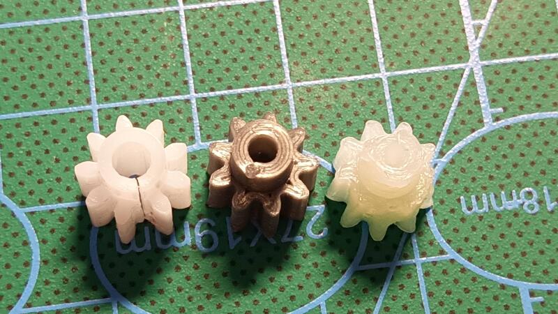

Шестеренка 9 зубов, размеры зубчатой части 11х7, внутренний диаметр 3,6

Доброго дня.
На китайской мини швейной машинке лопнула шестеренка. Ваша модель оказалась очень кстати, за одним исключением. Мне бы внутренний диаметр 3,3 мм.
Сначала попытался напечатать из Нейлона (первый опыт печати этим пластиком от FDPlast 245/110 скорость 20 без обдува) Вышло не очень(( растекся как-то он. Затем из PETG, тут проблем не возникло за исключением малого внутреннего диаметра.
Можете увеличить внутренний диаметр? И может по настройка печати Нейлоном есть какие советы?
Распечатано на 3D-принтере: ANYCUBIC i3 Mega S
20.12.2021 в 18:51
Да, там надо немного увеличить внутренний диаметр, перезалил фаил, сделал диаметр 3,6 мм. Сажать надо на нагретый вал, встанет намертво. Вот ссылка на сам ремонт машинки: https://youtu.be/vJTxQzycVFk Отливал из petG.
Не забудьте после установки вала отрегулировать синхронизацию челнока и иглы.
