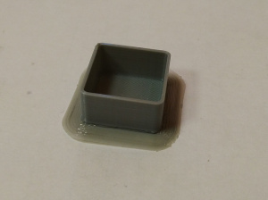

11.02.2019 в 20:27
clice3r, pronterface. ABS 225 голова/105 стол. сопло 0,5. слой 0,5
что не так с началом нового слоя? проблема в Z ?
12.02.2019 в 03:57
Да, проблема в "Z". При сопле 0,5, ей, с Вашей подачи, при переходе на новый слой, приходится подниматься в два раза выше, чем ей того бы хотелось. Но пойти против Вашей воли она не может.  ))
Высота слоя не должна превышать половины диаметра сопла. Максимум 2/3, но уже с потерей качества.

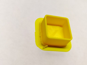

14.04.2019 в 18:51
Господа ГУРУ, к Вам вопрос:
что не так?
Почему лишний пластик по краю первого слоя.
Настойки:
слой 0,2
темп220/90 С
скорость 60
АBS FD plast
15.04.2019 в 21:00
Попробуйте стол откалибровать.
И(или) Z offset увеличте.
