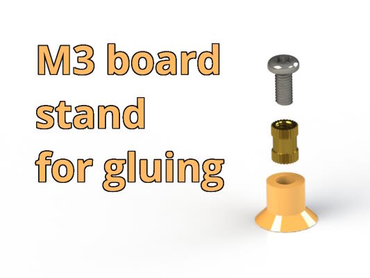

Стойка M3 для печатных плат под приклеивание
Загрузок
23
KaosuNeko
27.01.2023
380
Деталь используется иля крепления печатных плат с монтажными отверстиями под M3 к корпусам РЭА.
Детали для сборки:
Нейлоновые винты M3 https://aliexpress.com/item/1005003081863577.html
Металлические винты M3 https://aliexpress.com/item/4000970993800.html
Закладные гайки M3 https://www.aliexpress.com/item/4000585933306.html
Инструкция
Вплавьте латунную гайку М3 в напечатанную деталь с помощью паяльника.
Закрепите детали на печатной плате винтами М3.
Намажьте клеем нижнюю (широкую) часть стоек.
Приклейте всю конструкцию к корпусу РЭА.
Profit!
