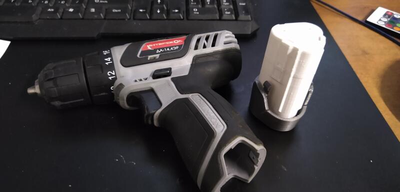

Корпус аккумулятора шуруповерта DEKO GCD12DU3 с Алиэкспресса. Подходит к родному аккумулятору и BMS. В планах купить BMS подобного формата и запихать туда аккумы LiitoKala на 3 ампера. Пока BMS идёт, напечатал пару корпусов.
Добавил STL под китайскую BMS. У неё, в отличии от родной BMS, гнездо питания зеркальное. Поэтому верхняя часть доработана. Так же убраны отверстия под светодиоды, увеличены замки и под замками сделаны поддержки. Файлы DEKO_UP_Correct и DEKO_MIDDLE_Correct использовать вместе.
Инструкция
Печатал из PETG черный, зелёный.
Слой 0,3
Сопло 0,4.
Заполнение 100, но можно и меньше сделать, а так как всё достаточно тонкостенное, то выигрыша в весе не будет.
Без поддержек.
Защёлки аккумулятора к шурику печатаются отдельно, потом вклеиваются на суперклей, там в нижней части корпуса есть площадка для них, промахнуться нереально.

В общем и целом пришла БМСина с алишки. Доработал чуток, отпаял родные контакты, отрезал лишнее, согнул пополам, к доработанному контакту припаял отрезок ножевой клеммы. Припаял всё на своё новое законное место. На фото всё видно.  Как писал товарищ ниже, необходимо доработать верхнюю часть, в китайской БМС разъём зарядки зеркальный. Ну и дырочки заделать надо под светодиоды. они не нужны. Модель доработаю в ближайшее время. Оставлю как ту (под родной контроллер), так и доработанную (под китайскую БМС).
Для проверки собрал с аккумами которые были в загашнике. Под плату положил два слоя вспененного двустороннего скотча (как в родном аккуме).
Задумка с ножевыми клеммами удалась. Следующий шаг дождаться аккумов нормальных, собрать и затестить на них.

Такая BMS не встает без доработки верхней крышки батареи, т.к. мешает выступ внутри крышки - упирается гнездом зарядника. Я срезал паяльникм его. Клеммы такой бмски кстати нормально контачат с клеммами в шуруповерте, но тоже мешают плотно закрываться крышке. Толщину верха возможно надо сделать тоньше на 0.5-0.8 мм

В общем и целом заглянул вовнутрь, курок 12-24В на 15А, а вот движка 10,8В то есть как раз под 3S аккум. На 16 В движка будет перегреваться и долго не протянет.
