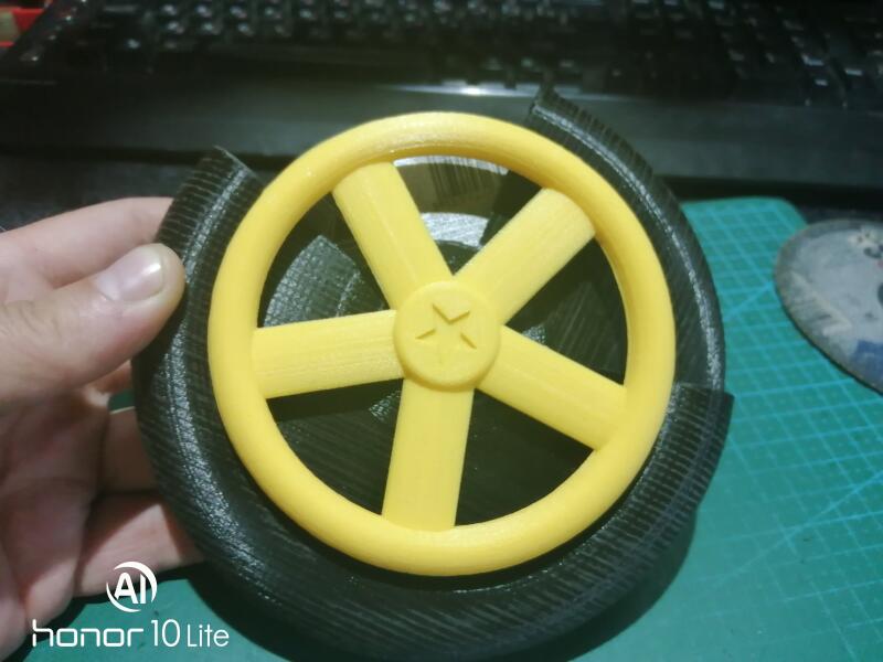

При работе на разных объектах диски для болгарки часто лежат вместе с другими инструментами, и могут быть повреждены при транспортировки.
Инструкция
Штурвал разрезан на две половинки для печати без поддержек.
Внутреннюю и наружные части печатал вертикально на рафте с поддержками. для создания большей площади соприкосновения со столом.

как все это собирается?? можно фото поподробней? распечатал но собрать немогу. какаято херня получается
24.05.2020 в 15:24
1. нужно склеить штурвал
2. Белая часть вставляется в красную
3. Приклеить штурвал к белой части
Распечатано на 3D-принтере: FlyingBear TORNADO
24.05.2020 в 19:12
растояние между штурвалом и красной частью должно быть?  и для чего второй штурвал???
24.05.2020 в 19:42
Между штурвалом и красной частью расстояния практически нет, т.е. зазора практически не видно, но касаться детали не должны. Штурвал состоит из двух частей. которые нужно склеить между собой.

25.05.2020 в 21:46
9 дисков влазят хорошо. 10 в притирочку но неболтаются. осталось доработать наждачкой и подкрасить. звезда неполучилась
PLA сопло 0.4 слой 0.2

27.05.2020 в 22:30
Идея полезная. Но диски разные. Подскажите под какой диаметр?
31.05.2020 в 22:13
Для дисков диаметром 125 мм. Должно вмещаться 10 шт толщиной 1,2 мм.
