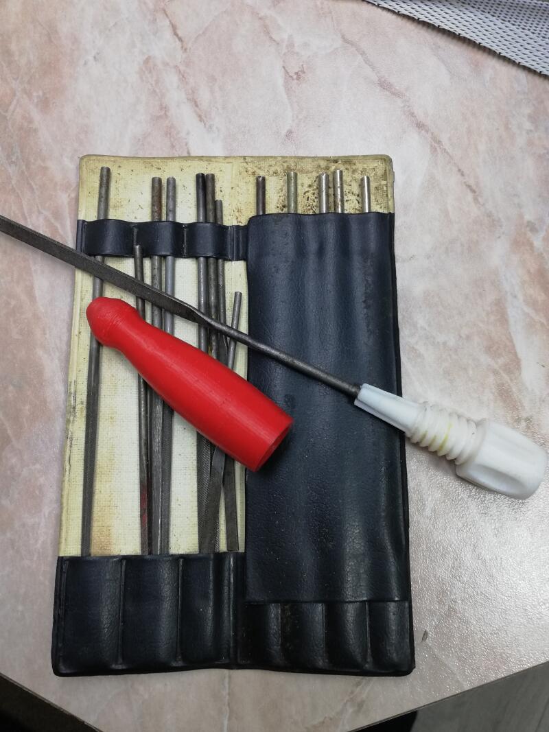

Спасибо за модель. До сих пор пользуюсь набором советских надфилей, где как раз была ручка такой конструкции, но где -то потерял.
26.12.2018 в 19:47
Пожалуйста. Если не затруднит, поделитесь фото распечатки и своими впечатлениями/замечаниями.

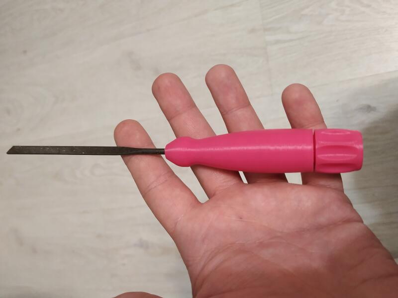

08.01.2020 в 18:53
Спасибо, зачетная ручка. Очень удобно пользоваться и менять инструмент. Печатал PLA.
Распечатано на 3D-принтере: Anycubic i3 Mega
10.01.2020 в 23:52
Отлично получилось, но вижу что резьба у вас слегка "поплыла" на крышке. В таком случае советуют улучшать обдув - не будет так задирать на острых кромках или для ПЛА надо снижать скорость/температуру, если с обдувом ни как уже не получается.

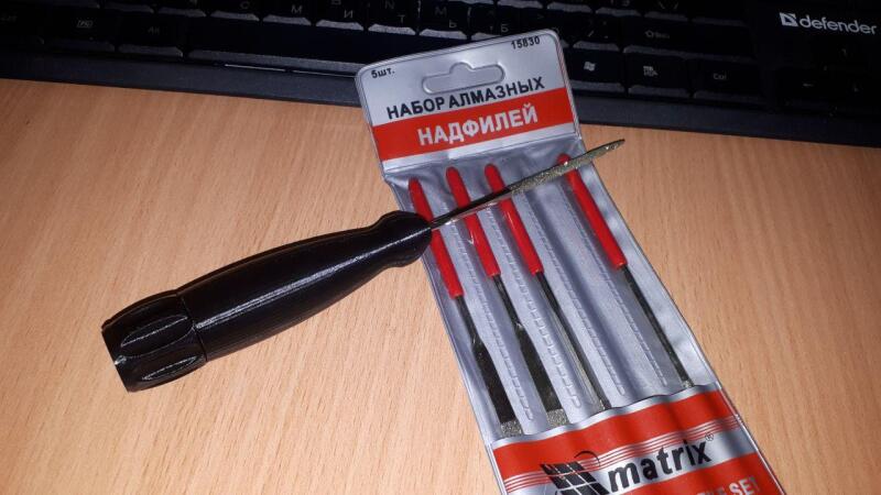

04.04.2022 в 13:03
Пожелания, чуть побольше сделать посадочное место в цанге(буквально +0,2-0,4 мм), обычные надфиля проходят отлично, а вот алмазные с усилием, ну по крайней мере мои, может еще кому пригодится.
