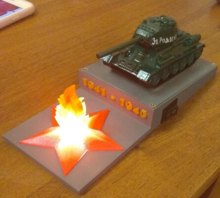

Поделка для детского сада или школы военно-патриотическую тему.
Представляет собой монумент танка с "вечным" огнем. Вечный огонь, надпись и звезда сделаны из прозрачного пластика SBS Kristal или подобного. Постамент и танк - из PLA, окрашенного серым грунтом для пластика Kudo и акриловой краской. Подсветка с имитацией пламени выполнена на трех светодиодах и Ардуино.
Инструкция
Поделка состоит из нескольких деталей. Крышка основы прикручивается саморезами, корпус танка, башня и надпись приклеиваются циакрином, пламя и звезда собираются на сольвенте. Белые или желтые светодиоды диаметром 5 мм вставляются в специальные отверстия в основе пламени. Модель танка взята отсюда: https://3dtoday.ru/3d-models/khobbi/raznye-modeli/tank_t34_85 и немного доработана.

Поскольку масштаб модели увеличен, длинные мосты над гусеницами напечатались на пределе, поэтому рекомендую добавить в этом месте поддержки.
Описание мигающей подсветки можно посмотреть тут: http://arduinob.blogspot.com/2016/03/blog-post_12.html Питание схемы от 3х батареек ААА. Батарейки и ардуино про микро вклеены в корпус на термоклей, резисторы помещены в термоусадки.

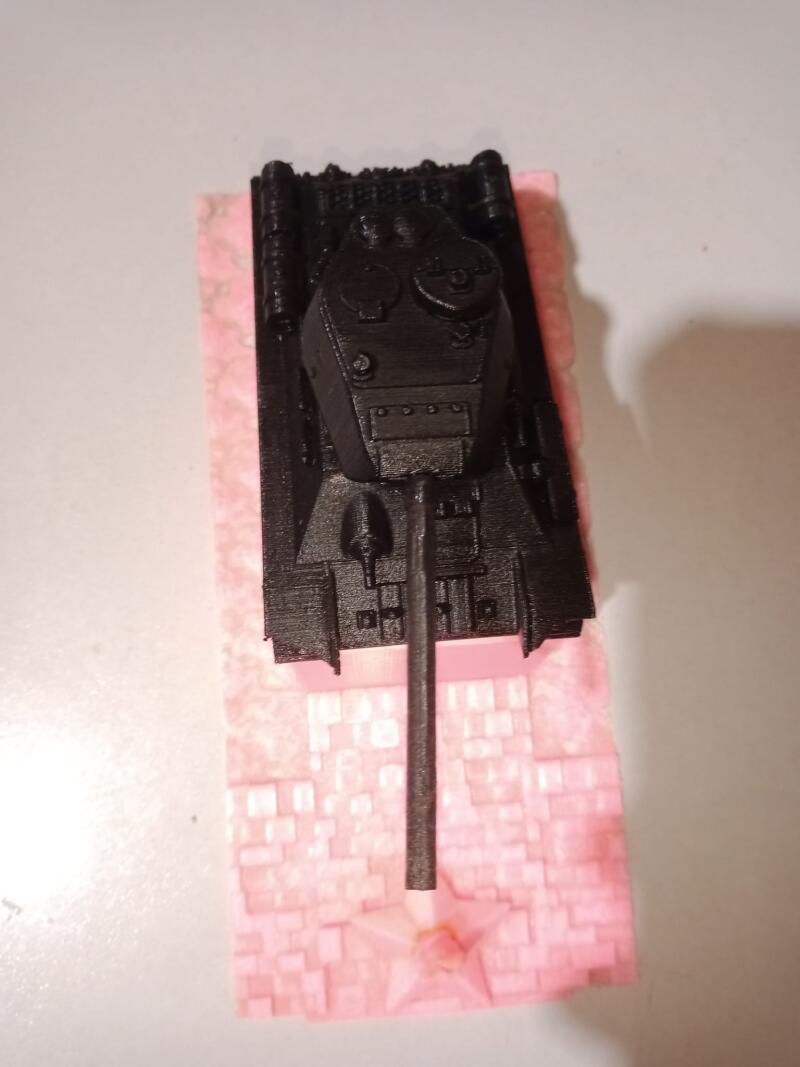

I was almost there :)), the support was designed according to some pictures.Распечатано на 3D-принтере: Creality Ender-3 S1
