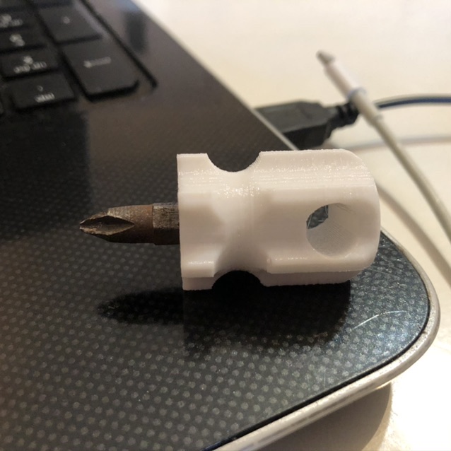

Простая отвертка для сменных бит. Слой 0,2, материал PLA, заполнение 60% (для прочности)

Распечатал, нагрел биту феном и вставил. Спасибо автору за модель.
19.08.2018 в 11:15
Биты не входят. Отверстие мало. За модель спасибо
19.08.2018 в 21:09
Странно. Делал отверстие с запасом. Видимо зависит от индивидуальных настроек принтера. Могу посоветовать вставить биту на горячую, как предыдущий комментатор. Или можно увеличить модель на 2-3% прямо в слайсере.

Это кайма в новой куре такая) С моими параметрами бита не держиться, имеет свободный ход пару градусов и расстояние от двух стенок ~0.3мм
27.02.2020 в 17:07
Все конечно зависит от настроек принтера. У меня плотненько входили. Самое простое, при печати масштаб на 2-3% поменьше сделать. А в этот экземпляр, могу посоветовать, магнитный держатель вклеить.
