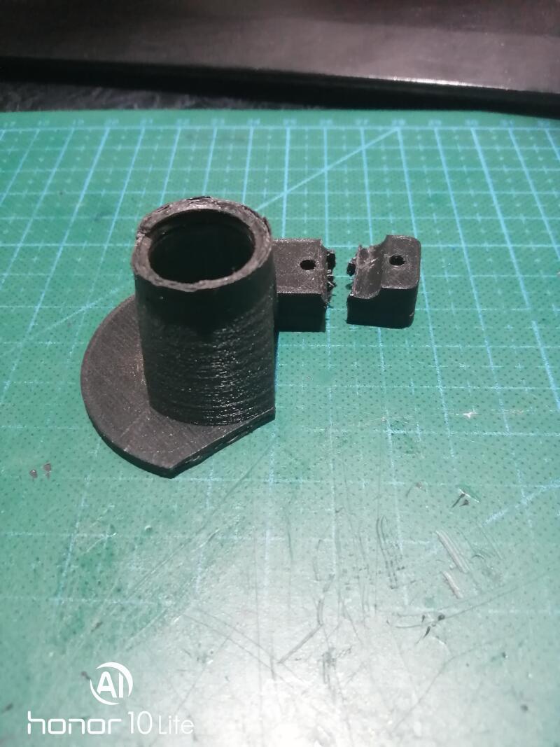

Фрезер-кругорез для китайского дремеля-гравера.
Минимальный диаметр получаемого отверстия - 36мм. Максимальный зависит от длины штанги ø6мм, в качестве которой я использовал гвоздь 180-ку.
Посадочная резьба M18x2.

01.06.2019 в 13:37
Распечатал , в качестве штанги взял отрезок строительной шпильки на М8, При пробном резе фанеры все нормально... кроме одного не хватает оси Z, глубину реза приходится регулировать закручиванием гравера в посадочной резьбе.
02.06.2019 в 07:54
Кругорез задумывался для раскроя листовых материала, соответственно фреза должна была прорезать их насквозь.
Но в некоторой степени глубину реза можно регулировать посадкой фрезы в патроне. Мне кажется делать это недокручивая гравер не совсем правильно - сложно во время реза выдерживать его положение в резьбе.
04.04.2020 в 23:24
в ответственный момент отломил резьбу(уронил. да и печатал на пробу с заполнением 30%). долго  не мог найти эти файлы. нашел на ютюбе как сделать подобное. перепечатаю на 100% заполнения
