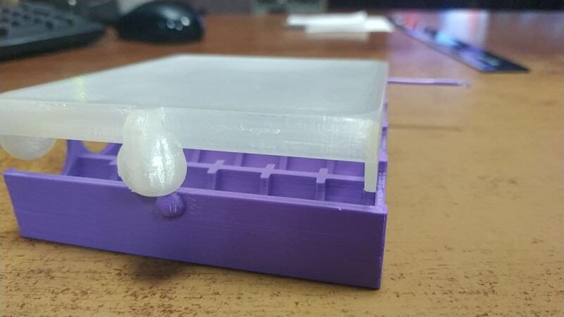

Коробочка для шпулек швейной машинки. Размер шпулек - стандартный, class 15, бытовой (диаметр до 21 мм, высота до 12 мм).
Был вдохновлен моделью https://www.thingiverse.com/thing:4549161
Но она, увы, непригодна - защелка отламывается ещё до сборки, петли не соосны, размеры не выдержаны, кривая. Поэтому полностью перерисовал. Надеюсь, стало лучше, стало веселее.
Инструкция
Печатал PETG, сопло 0.4, слой 0.2, заполнение gyroyd 15% основание и 20% крышка.
В качестве оси - огрызок филамента 1,75.

Здравствуйте, коробочка прикольная получилась, но обнаружился косячек в коробочке вашей. сама коробка и крышка для нее не перпендикулярны, причем прилично. диагонали 130мм и 128мм.
Я печатал новогоднюю звезду из 2-х половинок там сошлось все четко, мм в мм.
Распечатано на 3D-принтере: Flyingbear Ghost 5
11.01.2022 в 22:30
там всё перпендикулярно) просто фаску снять надо в месте примыкания петли к стенке (угловым резцом пару движений)....  без неё - точно в ноль не сходится и распирает изделие....  вот, в другой коробочке фаска есть сразу.... там ничто не мешает закрыться...
увы, но этой модели коробочки сразу с фаской у меня нет (
11.01.2022 в 22:31
а в этой модели фаски нет....
10.01.2022 в 20:25
10.01.2022 в 20:26
11.01.2022 в 22:38
а разные диагонали -  перемерьте stl  - увидите, что там всё ровно....
