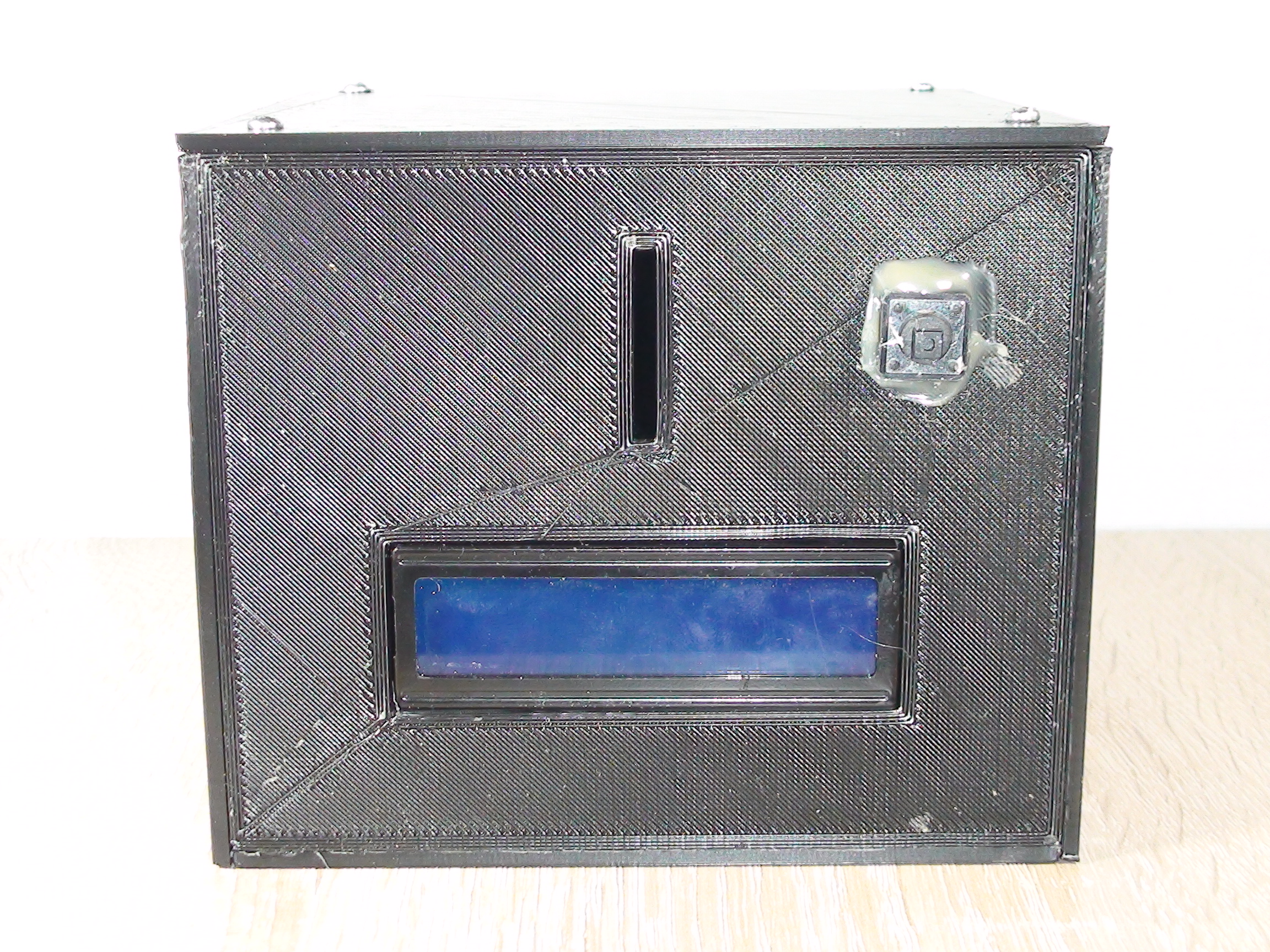

Электронный распознаватель монет (по размеру) для копилки со счётчиком суммы и статистикой по каждому типу монет. https://alexgyver.ru/moneybox_counter-arduino/ вот тут начинка, человек создал интересный проект, я решил сделать модели для печати. Все собирается очень просто.
Инструкция
Возможна печать без поддержек. Данная копилка одевается на 3х литровую банку, и застегивается пластиковым хомутом.

привет автор данной модели, я сделал маленькое дополнение то чего не хватает для данной модели https://3dtoday.ru/3d-models/khobbi/raznye-modeli/dopolnenie-k-kopilke-so-schetchikom-monet-proekt-alexgyver
крепление для светодиода и светодачика, главное вставлять как на последнем фото, так как свет правильно будет преломляться,
я напечатал но немного не совпадают отверстия для дисплея и на задней крышке ну термоклеем и шуруповертом я подправил в ручную после печати, отверстия немного маловаты, но в основном модель 10 из 10 так как мелкие недочёты не значительны, печатал на anycubic i3 mega пластик PLA скорость 45мм, стол 65C, экструдер 185С, заполнение 50%, с использованием подложки для лучшей адгезии в активной термокамере конечный итог 344 грамма пластика шло, фотографий более одной прикрепить нельзя загружу их в текст, кнопка на передней крышке выведена для вывода из сна но я потом её убрал так как сон из прошивки я вырезал иза нецелесообразности, использовал я arduino pro mini на ней сон работает не корректно.

Спасибо! Я размеры снимал вручную и возможно немного ошибся)

Сон работает нормально, правда желательно сдуть светодид или резистор (проще) на  светодиод питания. У меня  устройство на pro mini (правда 8 мгц 3.3 в) с олед дисплеем от 18650 работает до года, убрал светодиоды и стабилизатор ток упал с спящем режиме до минимальных величин
02.03.2020 в 13:56
Собрал как только алекс её показал,работает уже года два,сон отличный ,всё сдул(светики) питание две в парралель акк от айфона4(1400mah) заряжал 2 раза за всё время.
А тут такой подарок нужен и раз!!!!Спасибо тебе SkyFox огромное за модель,уже всё напечатал,но пока не собрал,печатал сбс тёмно-синий.Ещё раз спс!
