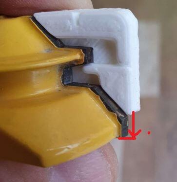

Пару лет назад купил фрезу для углового сращивания, но у меня так ничего и не получилось((
Тут попал на этот шаблон, обрадовался и распечатал. Но к размерам моей фрезы этот шаблон не подходит.
Высота(общая) моей фрезы = 23 мм, а Ширина = 50 мм.
Подскажите как мне этот шаблон переделать под мою фрезу и возможно ли это???
Фото прилагаю того что есть
14.05.2020 в 14:08
Ответ на мой вопрос пока не получил и хочу еще раз задать вопрос.
Этот шаблон не подходит к размерам моей фрезы((
А получиться ли поиграться масштабированием на 3д-принтере
и подогнать эту модель под мою фрезу или это не даст нужный результат ???
14.05.2020 в 20:04
Здравствуйте. С размером шаблона у Вас всё в порядке. Вам необходимо понять принцип его работы, а для этого рекомендую посмотреть видео Михаила Рэбитатора, которое я упомянул выше в коментах. Да и качество исполнения шаблона поднять до максимума. Язычёк шаблона, который входит в паз фрезы, в месте соприкосновения (в идеале) должен быть 90°,  а не круглый, как у Вас.
15.05.2020 в 11:20
Спасибо, я считал что нижняя часть фрезы и кондуктора должны быть в уровень как на Вашем фото и на фото Юрия Чалова. Получается что это не обязательно ???

15.05.2020 в 12:11
Верно. Не обязательно.
