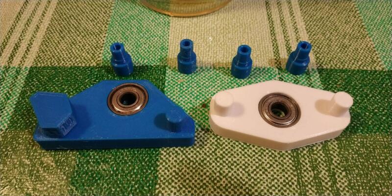

Подшипники 608Z, желательно закрытого типа. Расстояние центра отверстий от края ДСП 7, 8, 9, 10, 11 и 12 мм. Меняется с помощью шестиугольной вставки, надписи на ней имеются.
Торцовочный кондуктор позволяет сверлить отверстия или чертить центр торца на заготовках до 50 мм.
Вкладыш подшипника с центровым отверстием на 4.5 мм. и можно их напечатать несколько и просверлить отверстие нужного диаметра, но т.к. внутренний диаметр подшипника 8 мм, то есть ограничение на размер отверстия.
Инструкция
Печать PLA, Pet-G или тем, что есть.
Слой 0,2
Сопло 0,4
Заполнение 20%
Без поддержек
P.S. Исправлен вкладыш, предыдущий оказался без сквозного отверстия и длинноват.

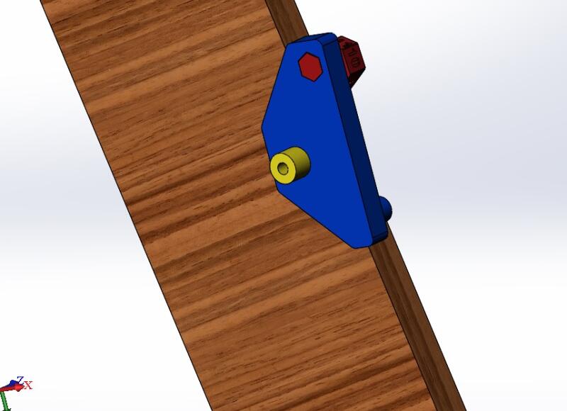

Как им работать показали-бы, а то не понятно по описанию.
07.09.2020 в 20:30
Да это как коробок спичек - зачем там инструкция?
Ну да ладно, снимать видео я конечно не буду, но вот пару рисунков.
Просто прижимаете его к торцу заготовки и сверлите через вкладыш подшипника.
Переставляя шестигранную вставку - смещается центр оси подшипника, фиксированные значения 7,8,9,10,11,12 т.е. отверстия можно просверлить на этих расстояниях от кромки заготовки.

Да, сейчас понятно . Спасибо.
