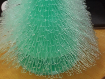

Ёлка с украшениями :)
Рекомендую печатать пластиком Filamentarno, например T-Soft.
Инструкция
Сопло 0,3мм. Скорость на внешний и внутренний периметры не более 20.

Точно, обрезает, как серпом по нервам((
Watson салатовый от Best Filament.

Дебильная фотообрезка... АБС от сопутки...
11.12.18 в 10:11
Симпатично получилось! Какой это цвет? Какая температура экструдера? Обдув надо/не надо?
Я попробовала волшебным лесом (абс от сопутки), не особо получилось. Но модель была другая, надо эту попробовать загнать.

Вот такой вариант получился из АБС, правда версия ёлочки немного другая, но сам принцип такой же.Распечатано на 3D-принтере: PICASO Designer PRO 250

Печаль((((, в Украине такой пластик непродают. И я как начинающий печатник интерисуюсь, где меняется скорость на периметры в Simplify3D
02.12.18 в 22:49
Настройки процесса/ закладка Speed/ Слева вторая строка сверху вниз-Outline Underspeed
02.12.18 в 23:15
Спасибо за подсказку, я уже разобрался, у меня стояла ранняя версия симплифая и в ней етой настройки нету, установил четвертую версию Simplify3D теперь всё есть.
