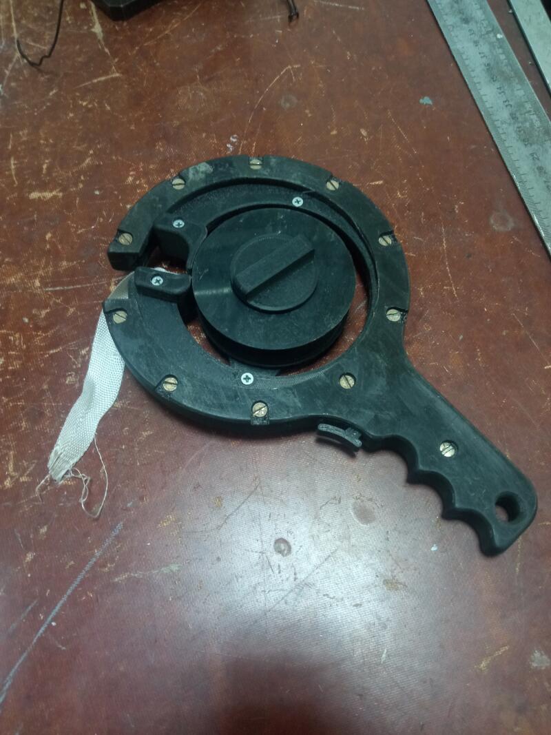

Намотчик кабельных жгутов
14
Загрузок
477
lerch1
08.04.2022
1884
14
Можно мотать жгуты диаметром до 20мм.
Инструкция
Собирается винтами М3.

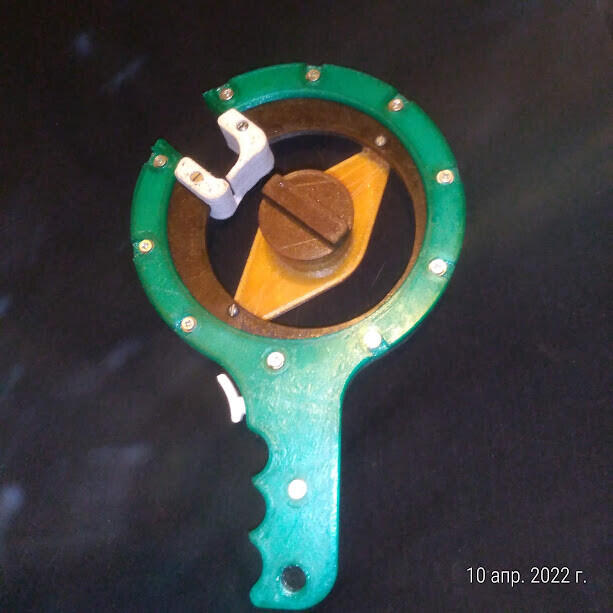

как я понял .. Деталь 4 печатается не одна? это типа подшипников? если найти реальные подшипники, то можно и не печатать ее?
10.12.2022 в 15:20
Правильно поняли.

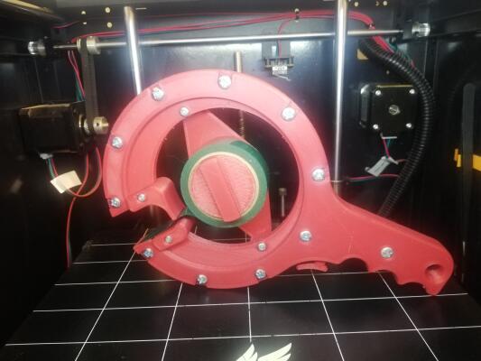

Распечатал себе на работу. Удобная штука. Дополнительно сделал катушку под кремнеземнивую ленту. Намотка плотная.
Советую, по возможности, закрепить в тисках и так наматывать. Удобнее получается.
