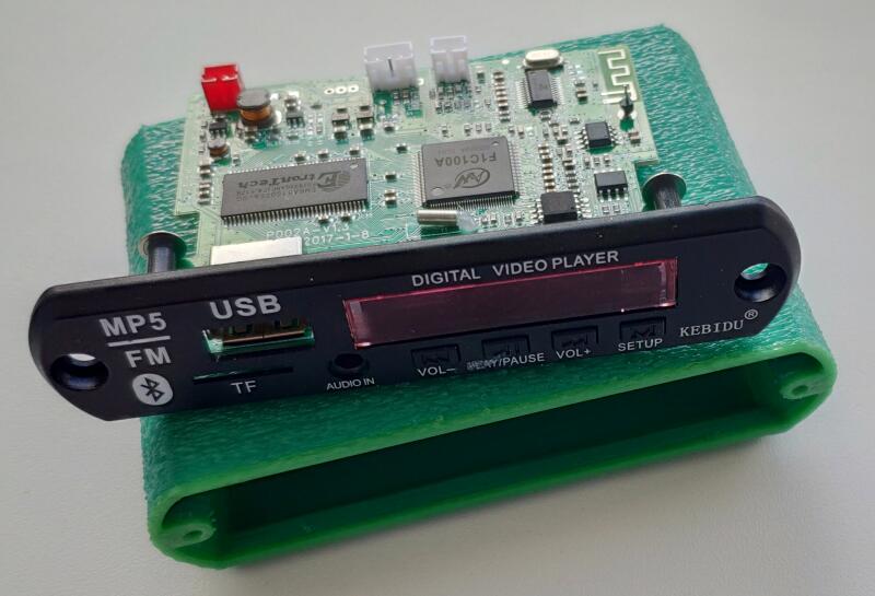

Корпус для встраиваемого модульного mp3 плеера.
Во создан по размерам модульного mp3 плеера и китайского алюминиевого корпуса.
На фотографиях напечатан пробник из PLA. Печатался перевернутым на 180 и без поддержек.
Создатель 3D модели Wind3D.

Спасибо за корпус, для моего плейера подошел один в один!
Корпус такой волнистый это в новой Cure попробовал функцию "нечеткая поверхность снаружи".
И действительно, он только снаружи такой а внутри гладкий. Раньше была только "нечеткая поверхность".

Так он и создавался для такого модульного плеера с возможностью установки во внутрь усилителя...

Взял твою модель, разрезал и склеил - исходника нет, а рисовать лень. Ну и добавил заднюю крышку. У меня модуль с усилителем 2х3Вт, на Али есть и 2х15 и 2х25 не дорого и они одинаковые по размерам.

Печатал ABC пластиком (Пластик для 3D печати Мастер-Пластер)
Температура экструдера - 235
Температура стол - 80
