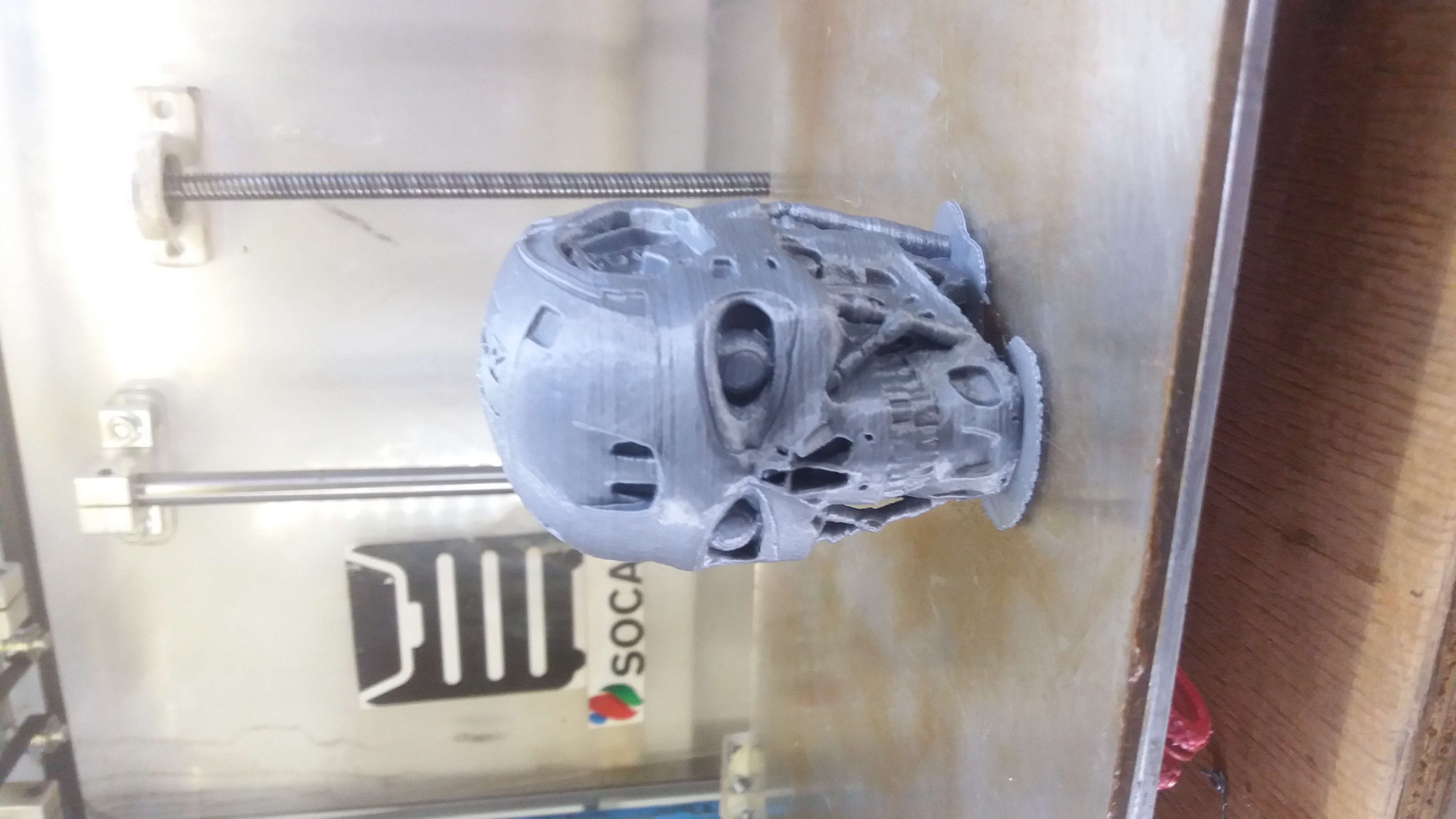

Взял со всем известного сайта модель терминатора Т800, уменьшил до нужных размеров, сделал ему снизу резьбу М10х1,25 и сверху добавил расположение скоростей КПП. Подойдёт на любой автомобиль, где набалдашник КПП имеет резьбу М10х1,25.
Инструкция
Пластик PLA от FDPlast, печатал на всякий случай с поддержками. После печати заполняем цифры расположения скоростей белой краской или "штрихом", вытираем излишки. Красим глаза и зубы. Затем 3-5 слоёв лака. На фото выглядит не очень, в живую гораздо интереснее смотрится. Свет сильно бликует.
Сопло 0,4 слой 0,2 скорость 50

Перезалил модель с немного изменёнными и чуть увеличенными цифрами расположения скоростей и добавил фото распечатанной модели.

22.01.2021 в 22:31
3.5 часа ABS 04 сопло 240 гр. 100 гр. 1.5шаг 20% заполнения, без поддержки но с дном(подложка)
Нормальная штучка, в контейнер еще бы. НЕТ не в мусорный в ацетоновый.  Спасибо за модель.
