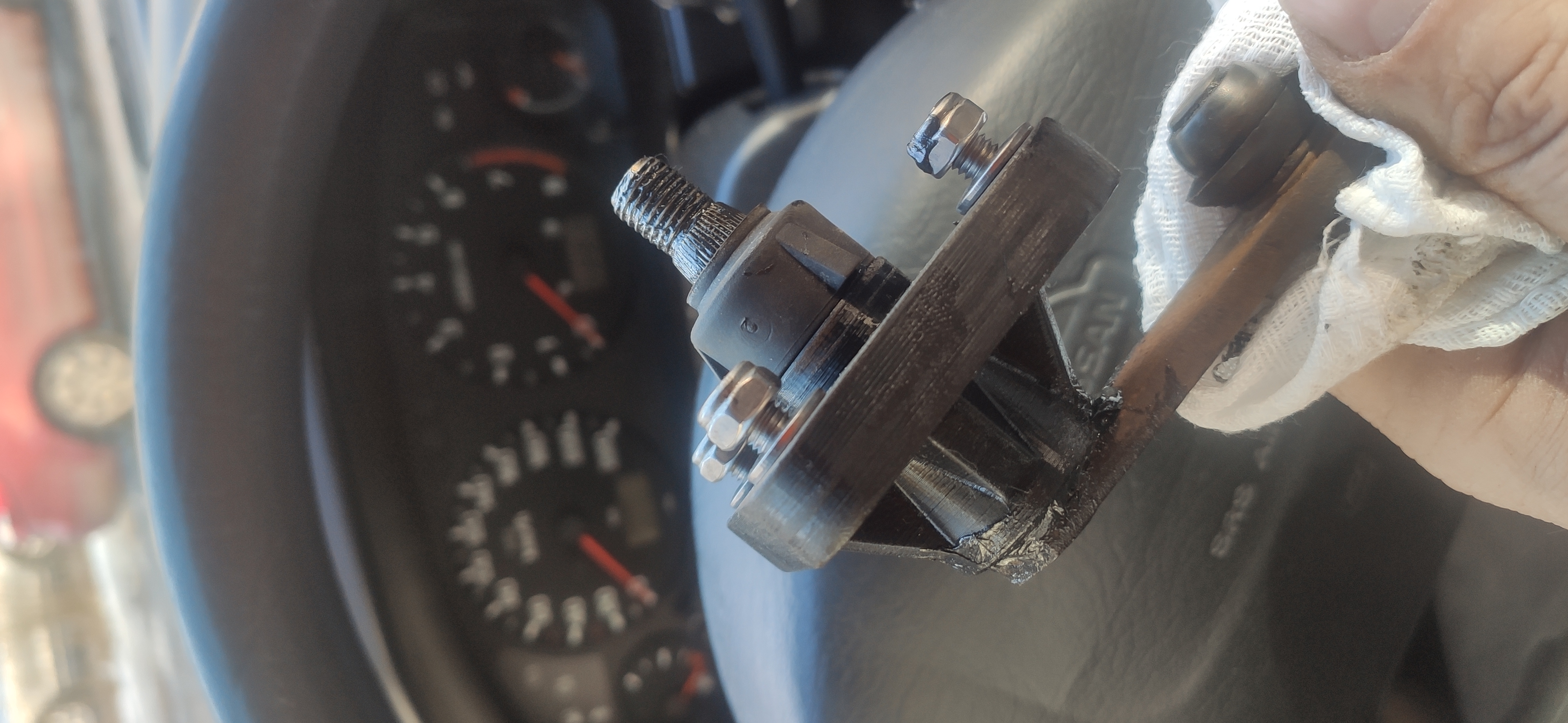

11.04.2019 в 20:26
На машине была поломана трапеция дворников. Судя по отзывам на драйве это распространенная проблема на наших машинах. Пластик стирается и работают дворники плохо. Решение — замена на контрактные, замена на железные от P10 или замена на напечатанные на 3D принтере. С учётом того, что 3D принтер у меня есть, решил прибегнуть к последнему способу. Готовой модели в интернете не нашёл, поэтому решил делать сам. Но раз уж делать с нуля, то нужно улучшать конструкцию. Обычно напечатанные втулки почти полностью повторяют конструкцию оригинальных. Это не очень удобно в печати. Нужны поддержки, на которые тратится лишний пластик. Да и пластик в любом случае не долговечен. Я решил сделать конструкцию разборной. А в качестве трущейся части использовал втулки стартера от классики. Это в любом случае надёжнее, чем пластик.
Внутрь устанавливаются бронзовые втулочки от стартера ВАЗ 2101. В комплекте 2 штуки. Длинная втулка соединяет 2 распечатанные детали.
Для полного ремонта понадобится докупить::
35.3708 ВТУЛКА СТАРТЕРА (ВСК-1) ВАЗ 01-07 (к-т)
Болт М6х16 - 3 шт.
Гайка М6 - 3 шт.
Шайбы по желанию. Но с ними надёжнее.
Номер оригинальной детали 2885040U00, 2886065F00,28850WA000, 288603J100, 2886085E00, 2885070N00, 2886065F00, 2885040U00, 2886031U00,2885031U00, 288502Y000, 288602Y000, 288502Y900,288602F000, 288502F000, 288503J100, 288603J100,288505V000
Подходит для Nissan Avenir, Nissan Bluebird (U14), Nissan Maxima IV (A32), Nissan Primera (P11), Nissan R'nessa
P.S.: Мой принтер увеличивает размер детали на 0,1-0,2 мм в каждую сторону, так что возможно вам потребуется evtymibnm внутренний диаметр в модели на 0,2-0,4 мм. Для этого прикрепил файлы от Солида. Наружный диаметр втулки 16,1 мм. В STL моделях внутренний диаметр 16,2 мм.

Респект и уважуха, спасибо большое. распечатал на ниссан террано 2. немного подредактировал вставку (у меня чуть выше она)

Спасибо! Всё получилось. Пластик petg, 100% заполнения. Вставку делал выше. Nissan p11 до рестайлинг, общая высота должна получиться 44мм.

Всем привет.
Спасибо за модель. Но есть вопрос:
сегодня принесли такую поломанную деталь левую и правую. У заказчика у одной из них ось внутреннего отверстия относительно корпуса под углом. Так ли у вас было ?
20.05.2021 в 06:24
У меня вроде обе были одинаковые, судя по остаткам старых. Хотя, состояние было печальным, и возможно перекоса просто не заметил.
