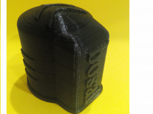

Колпак на фаркоп 4155-с для Citroen C-Crosser. Оригинал растрескался (был случайно раздавлен)). Владелец автомобиля его отдельно в продаже ни где не нашёл. Нарисовал и распечатал для него этот расходник). Посмотрим сколько продержится.
Инструкция
Печатал пластиком PETG черный (Volprint). Температура сопла 250, стола 60, заполнение 30%. Поддержек нет. К столу(стекло) прилипает отлично. Скорость печати 60, скорость заполнения 100.
Файлы для скачивания
19.01.19 в 16:07
Печатал слоем 0,15.
Сжимал и мял распечатку, форму пока держит.
Распечатано на 3D-принтере: Ender 3
