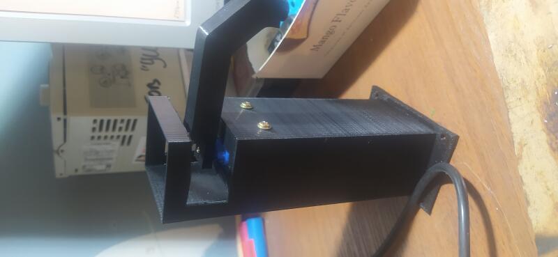

Наливатор на 5 стопок. В архиве два вида корпуса. На фото "корпус v1".
Инструкция
В архиве так же прошивка от alexgyver. По электронике подробно можно посмотреть на сайте автора прошивки. https://alexgyver.ru/gyverdrink/

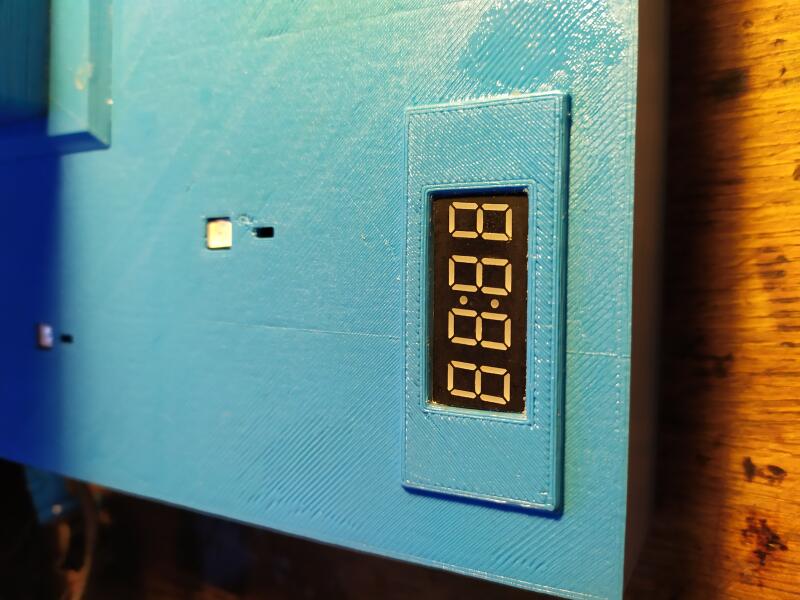

Сразу не глянул, что дисплей 0,56 распечатал. Пришлось делать переходник. Малость башню переделал все ОК спасибо.

а можно файл на переходник под дисплей?

А какие концевики здесь использованы? Не похоже не механические.
22.04.2020 в 18:52
Вот такие. Конец загибаю и через маленькое отверстие наружу.
22.04.2020 в 18:58
Спасибо, понятно! Тогда закажу, как у Gyverа с роликом, если что, под ролик отверстие можно расширить.

Подскажите как печатать башню? Слайсер не ставит поддержки где гусак перемещается.
19.07.2020 в 18:36
Печатал стоя как она стоит на наливаторе. Поддержки везде в куре и заполнение поддержек 50.

Выемок под стопки нет. И если можно переходник на дисплей

переходник сделал, еще кольца под стопки. Почему-то на последнюю стопку серва не поворачивается на 180 градусов, и не работает ручной режим совсем. Вопрос куда копать?
16.11.2020 в 11:35
Сервопривод плохой, у меня такой же был. Нужно выставить начальную точку серво над первой стопкой , тогда будет дотягивать.

Ребят, есть доработанная версия под концевики и вырезами , дисплей 14,7х30,6
Кому надо пишите в личку.
