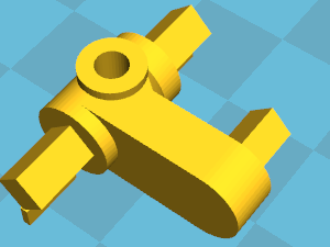

Ступица на переднее колесо взамен сломанной. Вдруг кому пригодится)

Моделил подобную чуть больше года назад. Сначала тоже сделал выступающие штыри (не знаю как правильно называются) цилиндрическими. Знакомый подсказал, что лучше сделать с квадратным сечением - меньше площадь трущейся части + есть свободное пространство для вазелина или другой не текучей смазки.
Напечатал из ABS. Меняли сразу на обеих сторонах. Проработало минимум 2 месяца. Дальше ребёнок заказчика добил машинку(. Но Ступица осталась целой.
Фото распечатки не сохранял.
P.S. Опоры моделил сразу специально - Cura не понимала, что грань нужно подпереть.
