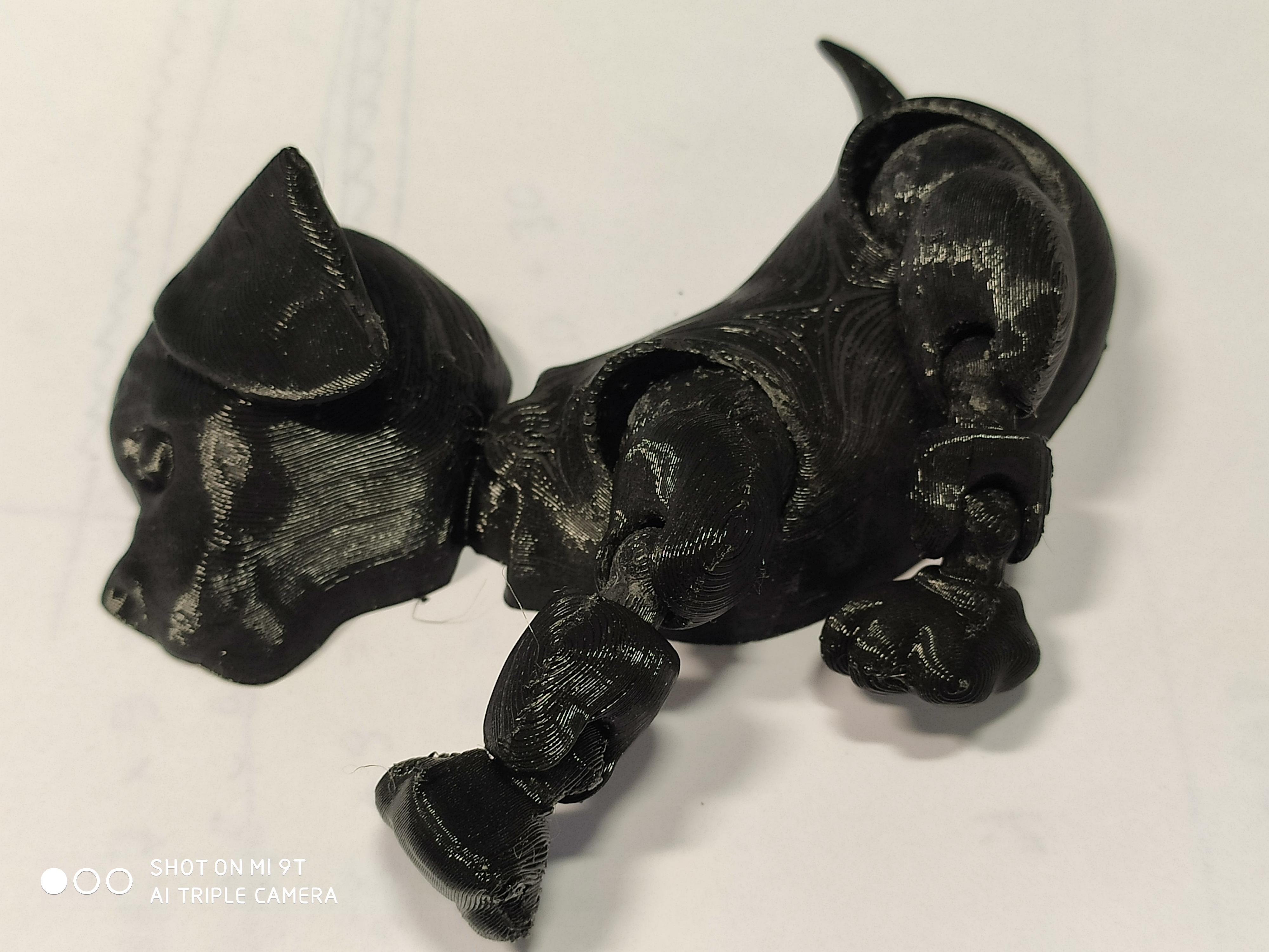

07.04.2017 в 23:54
Я его уменьшила, в результате лапы оторвались вместе с подложкой. И, конечно, и один шарнир не шевилится. Когда-нибудь напечатаю 1:1. А пока мой щенок-инвалид на приклеенных лапах выглядит вот так.
13.09.2018 в 08:26
Как его всё таки распечатать? Какой материал... поддержки... толщина слоя??? Пытался печатать PLA, выходит инвалид.
20.05.2019 в 19:52
1:1 тоже не шевелиться к сожалению
05.12.2020 в 11:05
Распечатал хвостом кверху 1:1, материал HIPS (ну какая катушка стояла), поддержки только снизу, шарниры работают но в местах прилегания к поддержкам есть непропечатка. В идеале надо с водорастворимыми поддержками печатать, но у меня только одна головка печатная.
11.01.2021 в 00:00
Печатал sbs. Ребенок уже год ей отрывает лапы и голову, и обратно вставляет - развлекуха :) . Все норм двигается.
09.06.2021 в 21:59
Распечатал PLA половину вдоль. Сопло - 0,5, слой - 0,2, Скорость 100. Шарниры заработали. Нижние сразу верхние после раскачки. Голова и хвост - - оставил склеенные. но можно отделить. Минимальное время и минимальный расход на поддержку.
