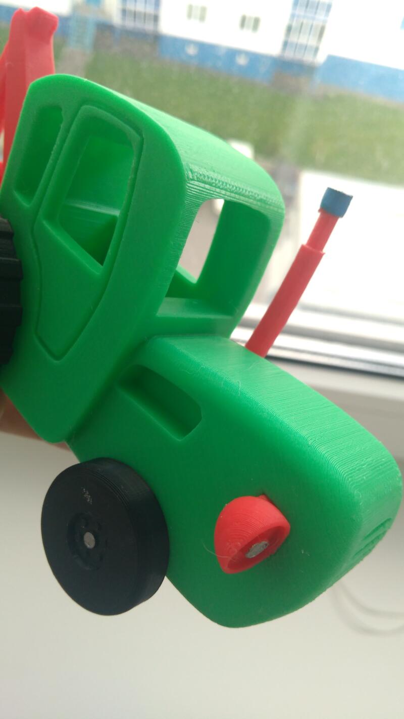

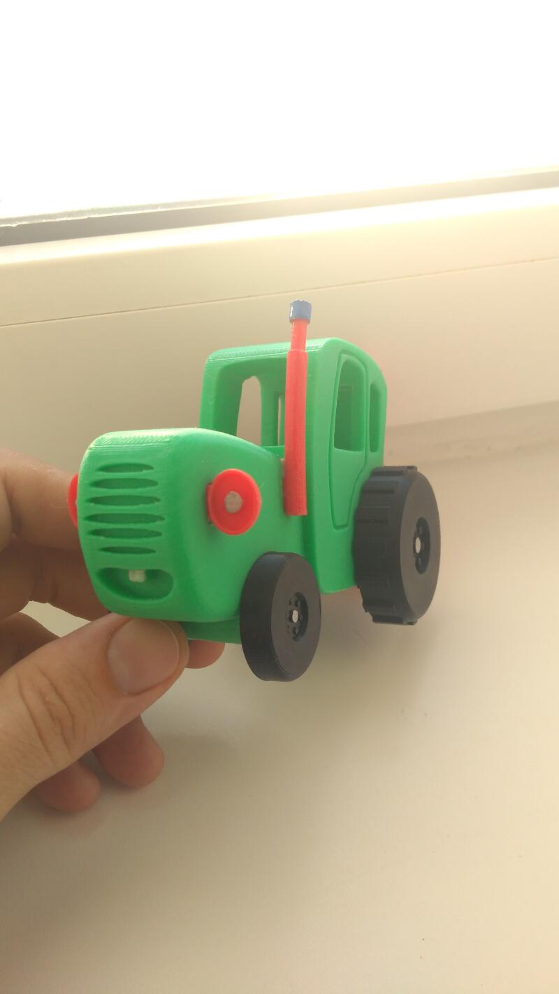

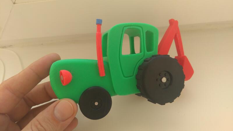

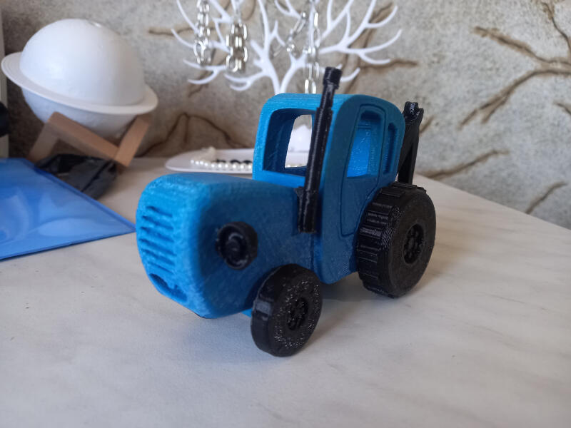

Синий трактор. Не нашел в интернетах модели и пришлось рисовать самому))) Собственно делюсь. Печатал из ABS потому что d hjn z t,fk 'njn chfysq PLA.
Инструкция
Сопло 0.4
Слой 0.2
Заполнение 15%
Печатал ABS от FDplast нескольких цветов.
В целом все собирается на "щелчок", но ковш точно придется клеить. Отверстия в теле трактора под оси, скорее всего, придется пройтись сверлами 7м (заднее) и 8мм (переднее).

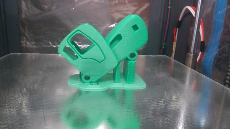

А как располагали модель и поддержки?
04.05.2021 в 09:58
Колеса, тело, ковш - плашмя. Поддержки "везде". Шасси, труба - вертикально. С внутренностями трактора конечно не очень продуманно, я так и не смог до конца достать поддержки.
04.05.2021 в 13:35
Кабина вот так, всего с двумя поддержками. Ковш тоже стоя с маленькими поддержками у стрелы и ковша. Кабина, ковш труба и оси с каймой. Остальные детали без поддержек и каймы
05.05.2021 в 15:09
Клево! Я все еще новичок в печати, не разобрался как лучше располагать модели на столе.

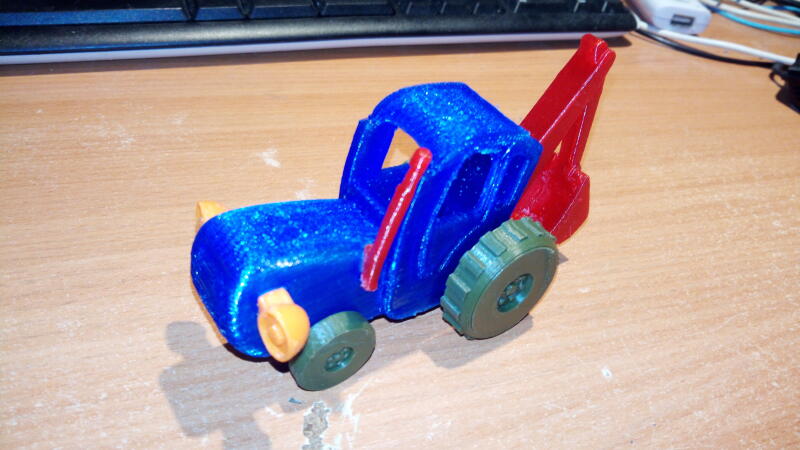

Сопло 0.5, слой 0.16, 2 стенки, заполнение 10%, ABS

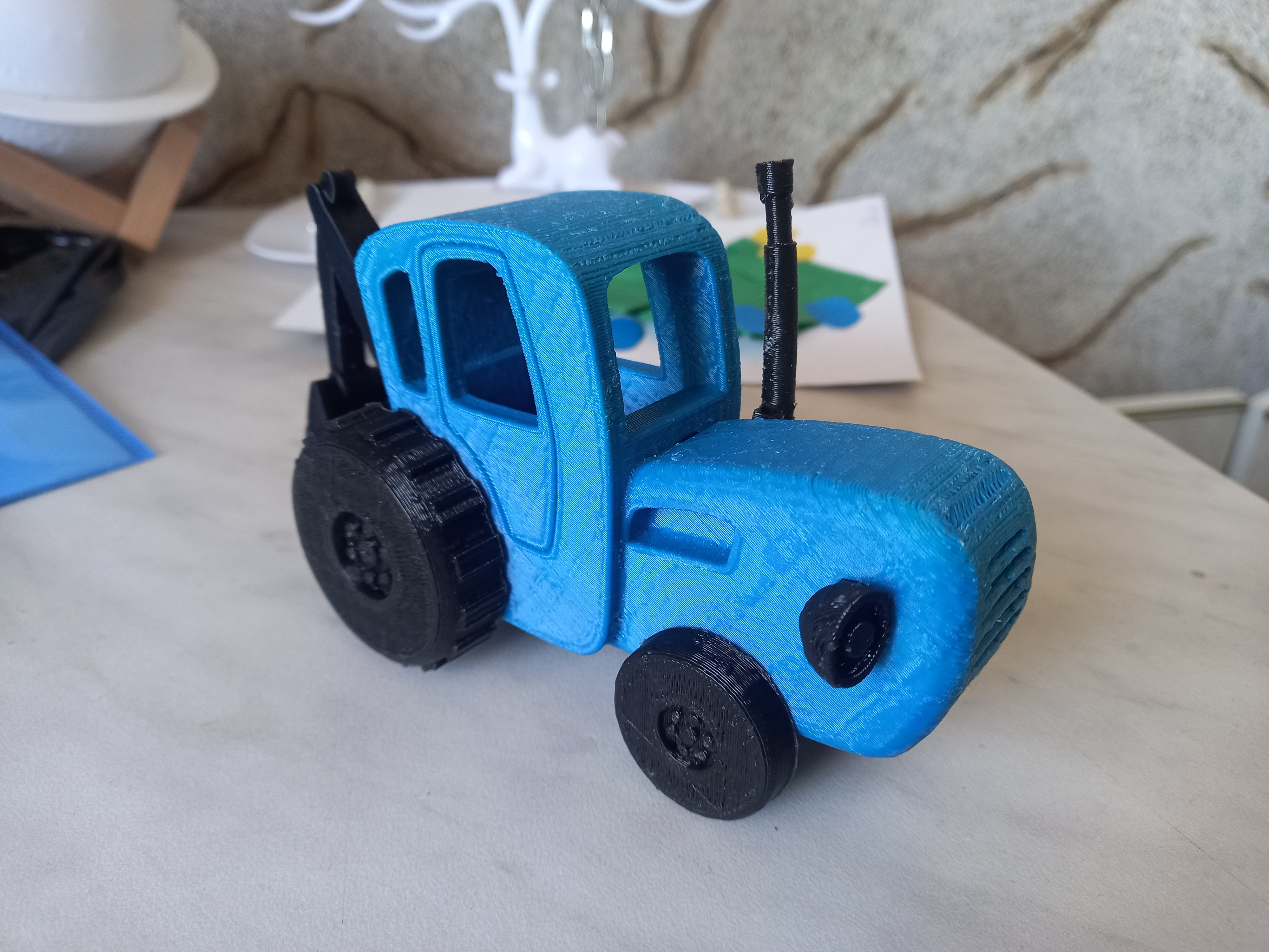

Кузов - ABS, все остальное PLA. Толщина слоя 0.3, сопло 0.4
Распечатано на 3D-принтере: Anet A8
