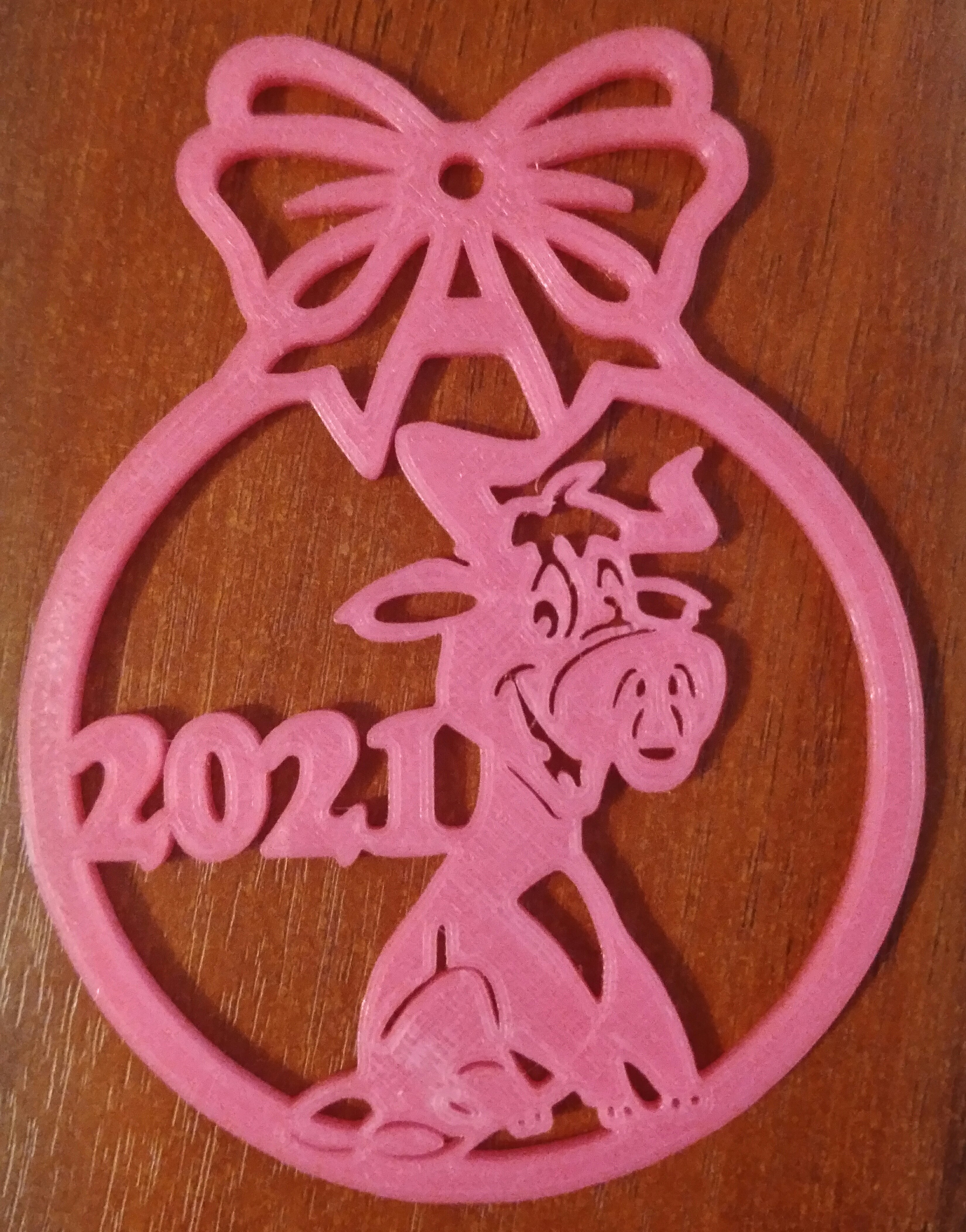

В преддверии Нового года, что бы сделать приятное знакомым и близким, сотворил из открытки вот такого забавного Бычка! Может, кому ещё пригодится!
Инструкция
Печатал ABS и PET-G пластиком, сопло 0,4 мм., получается нормально!

Спасибо огромное, а в какой программе делали?
23.12.2020 в 09:21
Обработал открытку в обычном фотошопе. Затем конвертировал *.jpg файл в *.stl, при помощи онлайн конвертера https://anyconv.com/ru/konverter-jpeg-v-stl/
В принципе jpg картинку можно превратить в stl и в программе CURA.
23.12.2020 в 23:20
Если уверены в первом слое, лучше отзеркалить по Х, что бы гладенькой была. Ну и горизонтальное расширение первого слоя -0.1 (в куре).
