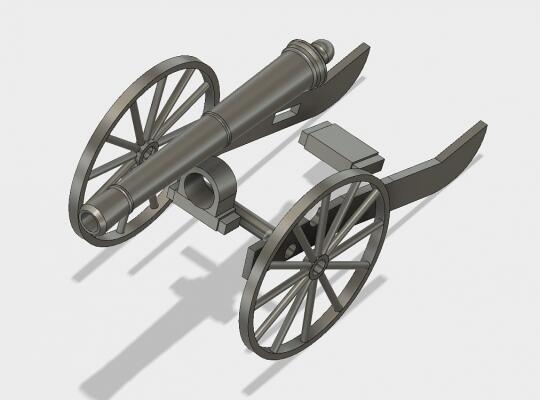

Я создаю серию сборных 3D печатных конструкторов. Цель проекта - развитие 3D печати в образовательных целях. Модель смоделирована в программе Fusion 360.
Материал печати белый PLA. Причина выбора материала проста:
- низкая усадка. А так как элементы конструктора должны подходить друг к другу без подгонки, усадка самый главный фактор.
- Прекрасная адгезия. Поскольку сам ствол пушки печатается стоя вертикально хорошая адгезия малой площади крайне важна. Однако печатать все равно только с рафтом.
- Безопасен. Конструктор должен быть безопасен, куда же без этого.
Преемущество печатных конструктров очевидно.
- Низкая себестоимость
- можно выбрать необходимый масштаб
- увлекательный процес печати и сборки конструктора.
Состоит конструктор пушка из восьми деталей. Собирать можно как на клей так и без него. Окрашивать детали (если есть желание) желательно еще в разобранном виде.

Спасибо, интересная модель.
Единственное не совсем понятно зачем одна из частей лафета без ответных отверстий для поперечин.
