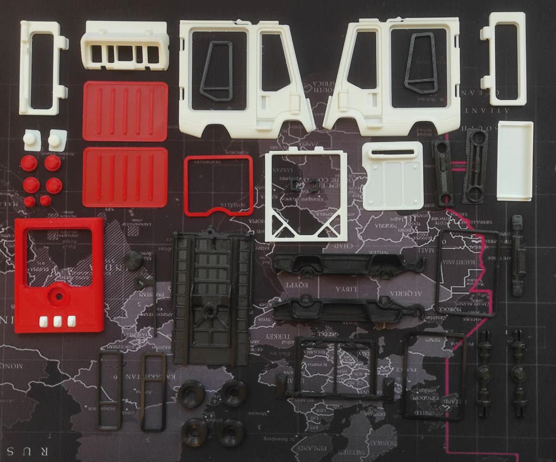

Собирается без болтов и клея, на защелках.
В сборке может помочь взрыв-схема: https://skfb.ly/6W9wB
Можно использовать как копилку.
10х10х6см
Инструкция
Легко печатается 0.6 соплом, слой 0.2.

Спасибо! В районе 5-6 часов (скорость 30мм/c).
21.02.2021 в 17:28
скажите, нужно все 51 файл распечатывать?
25.02.2021 в 01:23
Извиняюсь, неделю без компа был.
Нет, можно напечатать только те 9 файлов, что начинаются с "Z_Plate" - там вроде все детали.

Некоторые детали пришлось увеличивать и перепечатывать, иначе они отваливаются или болтаются. Вставки боковые и верхняя вставка с монетоприёмником увеличена на 2%, решетка радиатора на 2%, фаты передние на 3%, задние фонари на 2%, заглушка дырки на крыше 2%, фонари на крыше на 2%, рамки всех вставок и окон на 2%. Учитывайте это при печати.
Дополнительно сделал кресла и панель с рулем в салон, если кому то нужно, то могу выложить модели. Окна вырезал из пластиковой прозрачной бутылки.

Напечатал внукам. Никаких коррекций по размерам не делал, всё как есть из архива... встало идеально.
Печатал пластиком PET-G. пластик частично от АБСмейкера и от ФДпласта. Разные цвета.
Стекла прозрачные не стал делать, напечатал пластиком. Т.к. передние двери не открываются в бесплатной версии, доступа к рулю и сиденьям нет. Их я не печатал.
