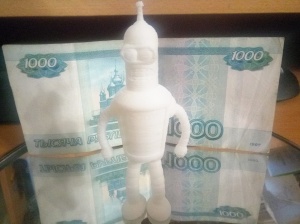

Печатал макет высотой пять сантиметров. Один час 9 минут при высоте слоя 0.2
Склеил искупал в ацетоне - получилось довольно прилично.
Фоткал на огурец...

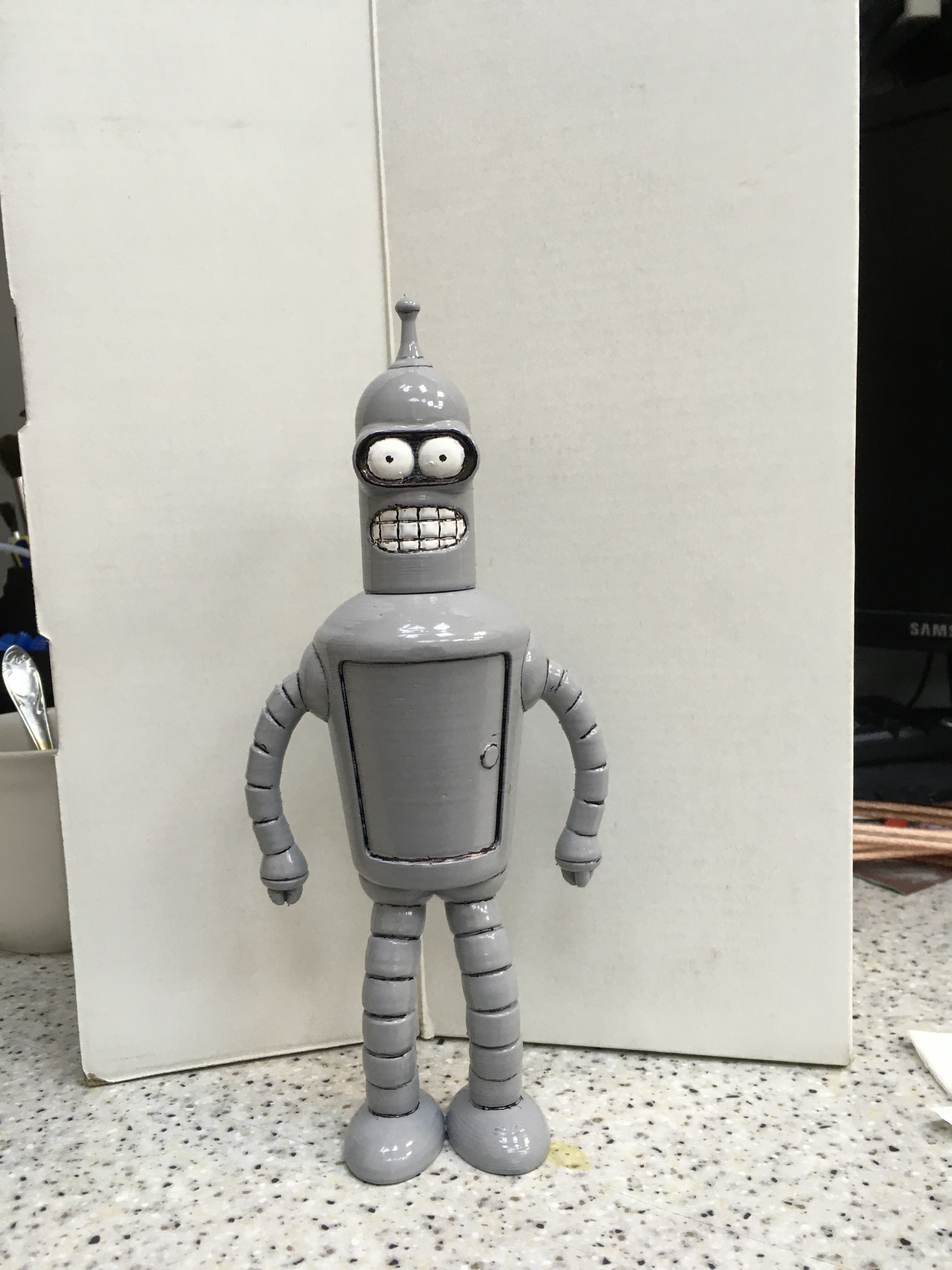

Печатал в масштабе 70%, материал petg fd plast, скорость 60, температура 240/65
покрасил с балончика с серой краской, штрих и черный маркер))))
Распечатано на 3D-принтере: Prusa i3 KitРаспечатано на 3D-принтере: Prusa i3 Kit
