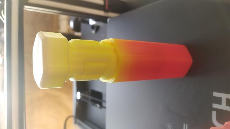

24.07.2016 в 15:42
Из-за особенностей моего принтера пришлось шкуркой обрабатывать чтобы оно хоть как-то ходить начало. Потом ничего, притёрлось, стало легко двигаться.

06.03.2018 в 09:35
Следующие разы печатал в Slic3r с "XY Size Compensation" опцией, около 0.1 мм. Получалось хорошо, обрабатывать шкуркой не нужно было

03.01.2021 в 15:32
Напечатано на Geeetech A30T, в каталоге сайта его нет.
Идеально работает, всем нравится.
Интересно, что дети быстрее взрослых могут открыть :) Дедушка так и не смог ,а 8-9 летние внуки за 3-5 минут открывают.
