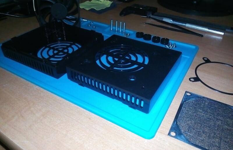

Обладатели данных приставок знают ихнею проблему с перегревом,вот одно из решений,кулер 70/10 5 вольт я лично поставил 12 вольтовый на 5 вольт с ЮСБ (подпаялся) маленький радиатор прилепил на процессор термопастой,теперь больше 45 температура не подымается.
Инструкция
Печатал petg можно и pla думаю удачи!

вентилятор не становится
08.01.2022 в 13:29
Всё там становиться при условии что куллер 70 на 10 извиняюсь я с размером куллера напутал не 80 а 70.

Распечатал несколько штук ABS пластиком. Но для более корректной работы вентилятора пришлось его поднять на 1мм. с помощью прокладки по скольку крыльчатка вентилятора немного цепляла решётку корпуса, ну и фильтр добавил тоже толщиной в 1мм. Радиатор вырезал из охлаждения старой видеокарты, закрепил его на термоклей. Охлаждает отлично! в простое греется до 30-31 градусов, под нагрузками максимум 47-48 градусов.
Уместил всё как должно быть и ещё миллиметра полтора запас хода остался, ничего друг другу не мешает.
Отличная модель корпуса.
Рекомендую к печати!
Вот есть ещё ссылка на сам первоисточник модели корпуса: https://www.thingiverse.com/thing:4090000
