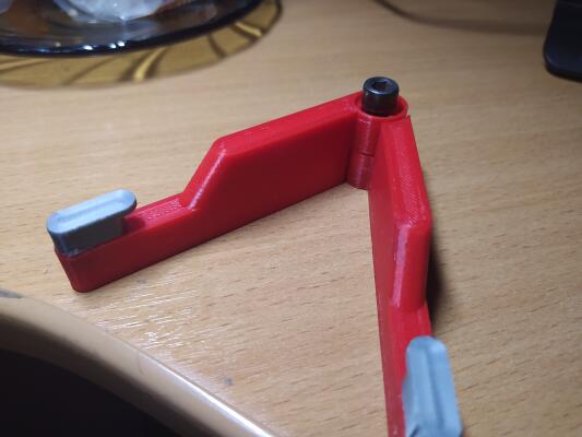

Увидел на просторах Aliexpress вот такую подставку под телефон http://alii.pub/6d6aqo. Решил сделать реплику. Печатал пластиком PLA от Eryone, который также покупал на Aliexpress, на пробу. Я вообще редко использую PLA, но этот мне понравился.
Фоамиран (Бумага из пеноматериала ЭВА) http://alii.pub/6d6atz
Прозрачный клей B7000 http://alii.pub/6d6ao5
Пластик PLA Eryone http://alii.pub/6d6akn
Подставка оригинал http://alii.pub/6d6aqo
Инструкция
Для сборки понадобятся болт М6*15мм. и гайка М6.Помимо основных, добавил еще две лапки, они отличаются только тем что у них есть небольшой вырез куда можно вклеить небольшие кусочки фоамирана для тех кто боится поцарапать экран смартфона. Из этого же материала можно сделать небольшие противоскользящие круглые подпятники. На картинке все эти элементы черного цвета. Две части корпуса изделия (Corpus_1, Corpus_2) печатал с заполнением 30%, остальные части (Foot,Foot_with_groove,Plug) 100%.
