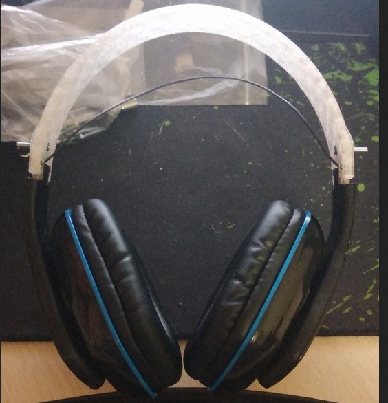

Я являюсь счастливым (зачеркнуто) обладателем наушников Kotion EACH B3506, у которых через 3 месяца использования сломалась дужка. Долгое время я тупо ходил весь в стяжках и перемотанный изолентой, но с появлением 3d принтера решил что то менять)
И вот, хочу поделится моделью, в которой хожу уже около года. Сегодня перепечатал с pla в petg.
pla модель случайно оказалась вблизи очень горячего чайника и пала смертью храбрых
Инструкция
Печатаем, припасаем 2 болта М3+гайки
Файлы для скачивания
19.03.2020 в 00:26
Фото на тапок, petg fd plast, заполнение 20% динамик куб, температура 230-240, сопло 0.6, печать на подложке.
