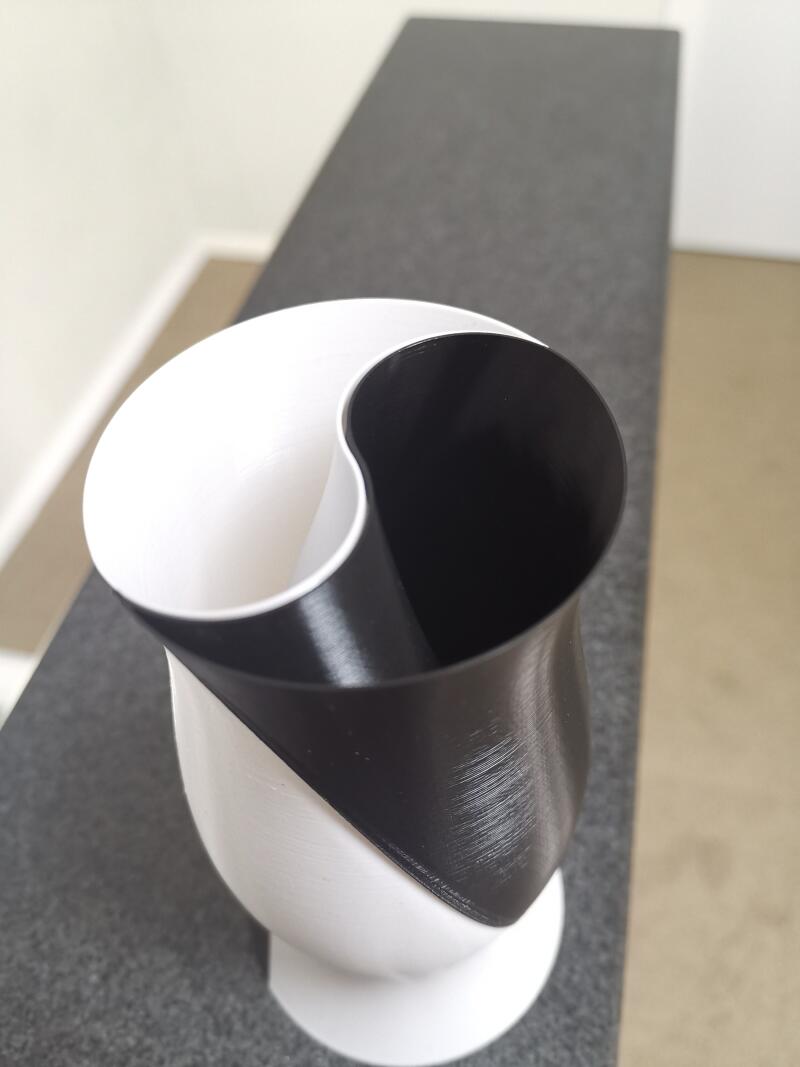

слой 0,25 мм. Две части - красная и синяя. Печать заняла 4,10 минут - каждая часть. Края не обрабатывал - они были основанием.

Как вы производили печать если заполнение до самого верха. Она не пустотелая!
08.03.2021 в 10:26
Может будет для кого-то актуальным мой комментарий: "Печатаем в режиме вазы! Без верхних оболочек и в одну стенку. И будет вам счастье"

Это две одинаковых детали , только распечатанные  разными пластиками и собранные в одно целое ?
23.07.2021 в 19:15
Да, именно так

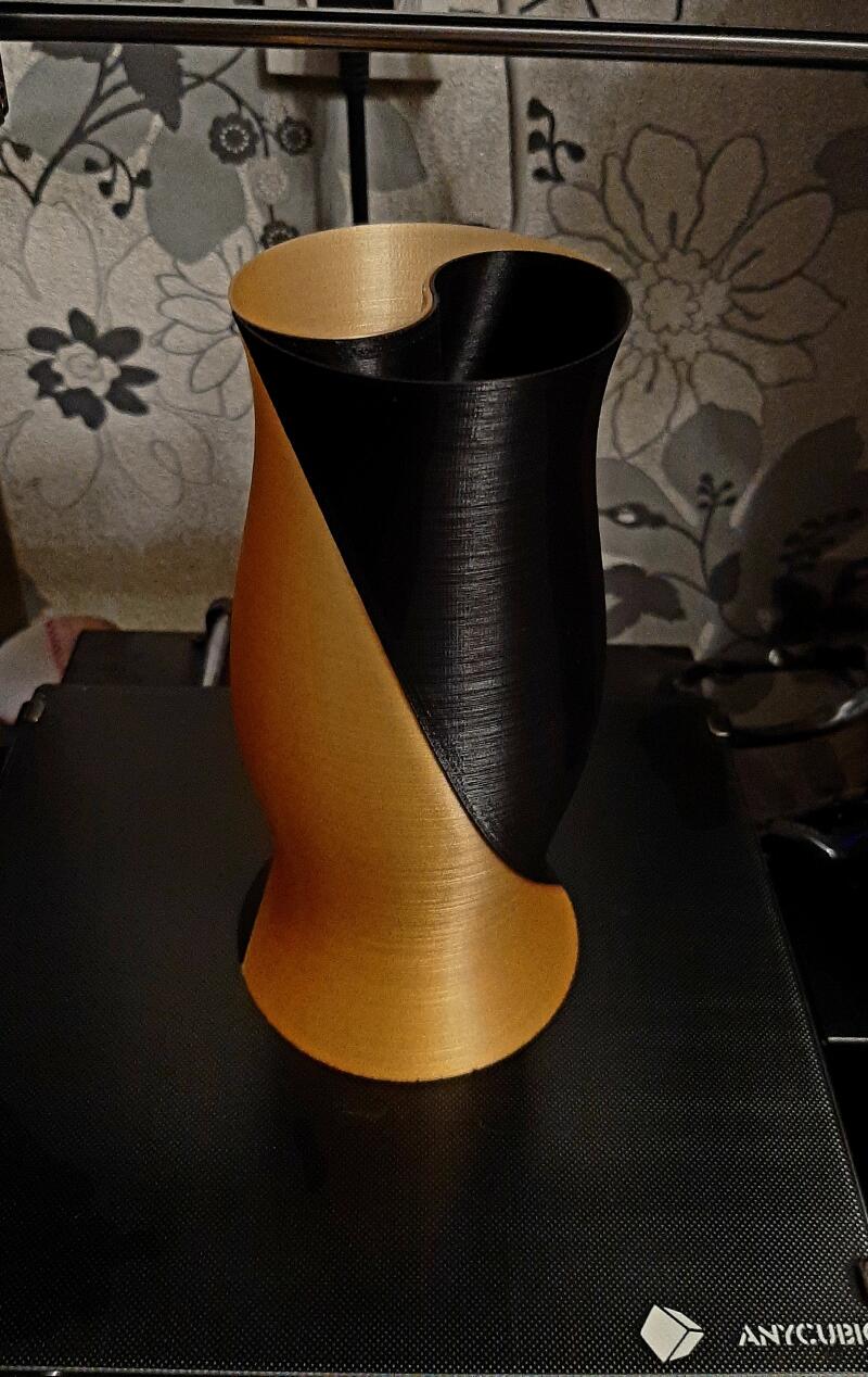

24.09.2021 в 18:47
PLA
Цвет - чёрный/золотой
Слой - 0,1
Время печати - 7 часов/1 деталь
Распечатано на 3D-принтере: ANYCUBIC Mega Pro
