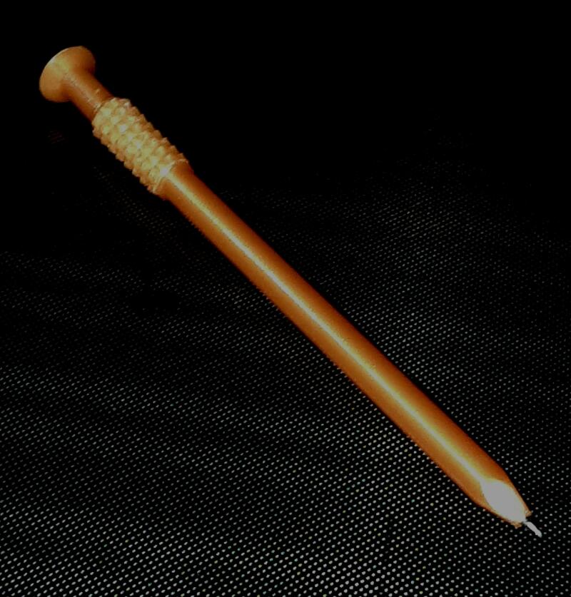

Шариковая ручка в виде гвоздя с Fidget-ом на корпусе. Используется обычная паста 140мм.

Распечатано на 3D-принтере: Wanhao Duplicator i3 v 2.1
24.09.2021 в 21:04
PLA
Цвет - золотой
Слой - 0,1
Верхняя часть корпуса с резьбой очень слабая. Напечатали несколько штук и все отломились в одном и том же месте. Для прочности приклеили зубчатую часть к корпусу. Вместо 3-х стало 2 части. Зато теперь крепко держится.
Распечатано на 3D-принтере: ANYCUBIC Mega Pro
24.09.2021 в 21:22
https://disk.yandex.ru/d/w8ooSBRpJLSMHQ в 20-ом году, будучи на карантине, перерисовал её во Фьюжене. В принципе все размеры вроде как прежние остались. Единственное, теперь сетка полигональная правильная. Если интересно еще, ссылочку открытую подержу какое-то время. Ну и нарисовал заново футляр, старый удалю с сайта скорее всего. Отпечатал их уже наверное не один десяток, проблем не было. Сопло использовал 0.4, редко 0.3.
