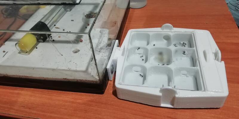

Формикарий с 4 входами (выходами).
Системой увлажнения (положить вату или наногубку (швабру)).
Моим мурашам новая хата понравилась (только они видели несколько менее удачных вариантов, поэтому не прошло и 3-х часов как они все переехали сюда вместе со своими вещами и потомством).
p.s. это моя первая 3d работа, делюсь
Инструкция
Вырезать стекло в нужный размер (из чего угодно, лишь бы прозрачно). Крепить не обязательно, проверено, мураши его поднять не могут.
Для соединения с ареной можно использовать кусочек трубки с внешним диаметром 8мм.
Печатать чем угодно, лучше светлым пластиком.
Я печатал PETG, белым.
Сопло 0,4, ширина линий 0,5, высота слоя 0,3, заполнение 20% (можно и меньше).
Принтер Anet a8, скорость 60, время печати 2 часа.
