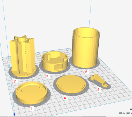

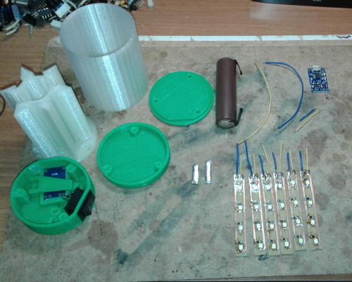

Фонарик. Материал ПЛА, СБС отечественного производителя.

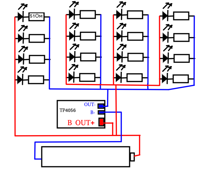

Про начинку поподробнее можно?
10.12.2020 в 18:35
А, что именно интересует? В ридми вроде расписывал.)
10.12.2020 в 18:56
По поводу схем. Нет проблем вот на скорую руку . Забыл нарисовать, но в out- надо вставить  кнопку

10.12.2020 в 18:43
Хоть бы схема какая была
10.12.2020 в 18:55
Ридми в инструкции нужно было бы разместить, перед скачиванием лучше с описанием ознакомиться. И схемку хотелось бы увидеть. А в общем конечно молодец! Спасибо!

Классно получилось. Я бы добавил повышайку и стандартную 12в светодиодную ленту, мороки меньше.

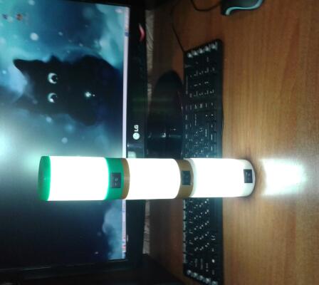

Зацени видос, как светит?
15.12.2020 в 07:33
Собрал сей девайс.
https://www.youtube.com/watch?v=y_O3JJb_yIE&feature=youtu.be
