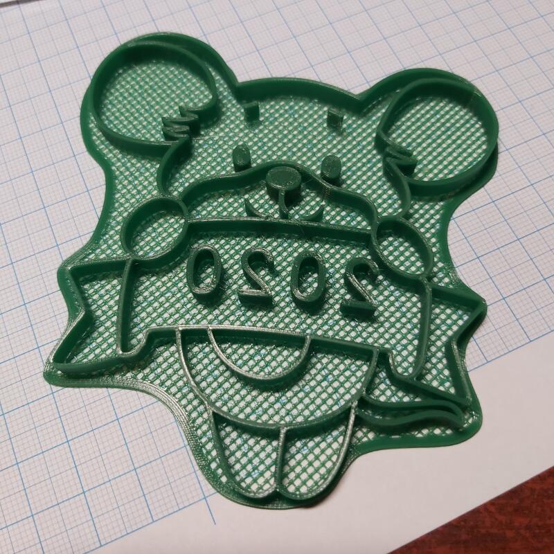

Новогодняя вырубка пряника с трафаретом.
Инструкция
Размер ~11см. Рассчитывалось для сопла 0.4мм. Не забудьте перед печатью сделать в слайсере зеркальное отражение деталей.

27.09.2019 в 12:22
Цифры надо отзеркалить.
При выкладывании своих работ необходимо понимание работы оттисков.
27.09.2019 в 14:19
Вы инструкцию читаете? Там чётко про это написано.
02.10.2019 в 17:23
не слева направо, а верх низ.
на фото буквы на печении выдавлены!
или фото не ваше?
03.10.2019 в 11:03
Фото не моё, несёт лишь ознакомительный характер как следует оформлять выпечку. Ниже в комментариях ответил уже, что рисовал сам по этой картинке.

Зеленый Pla eSun. У заказчика было пожелание сделать сетчатую подложку.

Классная форма.
Соплом 0.4, PetG, брови отломались, уж больно тонкие. Есть мысль напечатать соплом 0.6 с горизонтальным расширением 0.2.
03.10.2019 в 21:57
Спасибо.  Рисовал заказчику, мне сказали такие мелкие детали можно было бы и не делать, всё равно после запекания заплывают. Из Пла пока держится.

Отлично)) С сетчатой подложкой проще промывать трафарет, в мелкие щелки может попадать тесто.
05.10.2019 в 00:26
Впервые попробовал полигональное с двойным множителем - непрерывное заполнение без пересечений. Завораживает.
05.10.2019 в 12:08
Я в Симпли разделил на 2 процесса. Первый без дна и крышки, заполнение 24
