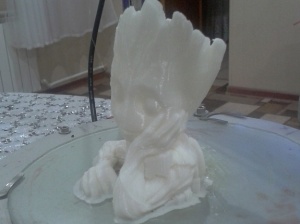

Доработанная модель цветочного горшка "Малыш Грут".
Оригинальная модель представляет из себя кашпо - горшок, у которого нет снизу отверстия для стока избытка воды.
Данная модель мной модифицирована: добавлена сферическая полость в тело Грута, отверстие из горшка в эту полость и отверстия от полости, выведенное на спину, для слива избытков воды при наклоне горшка.

Напечатано пластиком PLA FDPlast (цвет его почему-то понравился, насыщенный). Стол 45, экструдер 205. Заполнение 20-25%. Высота модели 200 мм.
16.11.2017 в 09:43
Печать ABS пластиком -5 часов 6 минут. 232 С\108 С
Сопло 0,4 мм, слой 0,2 мм с поддержками.
