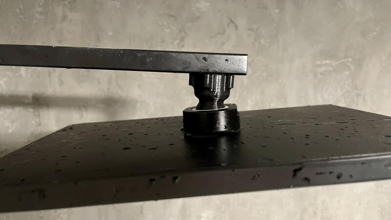

Настал тот момент, когда совершенно случайно треснула гайка верхнего душа, в следствии замены прокладки. Далее выяснилось, что отдельно она не продается, а сама лейка стоит дороже чем новая система(5-6 т.р.), по крайней мере в наших магазинах. Но не зря же есть 3d принтер=)

Какой слайсер использовал?
22.06.2022 в 15:33
5й медведь, Cura, PLA, слой 0,12. Постобработку не делал. Шарик оказался на 0,5 мм меньше, компенсировал прокладкой, резьбу на фумку. Спасибо автору.
Распечатано на 3D-принтере: Flyingbear Ghost 5
06.07.2022 в 23:12
Да я по свою систему мерил, у меня как родная вошла, работает уже 3 год. Удивительно что вам тоже подошла плюс/минус. =)
