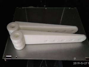

27.05.2019 в 14:47
Всем салют!!
Напечатал петли
Материал PETG (на фото тёмный)  HIPS(на фото белый), оба материала бестфиламент переходный цвет.
Сопло 0.4, для ускорения печати - слой 0.3, ширина линии 0.5-0.6 мм., слайсер кура.
Тёмная петля получилась немного полосатой, проблемы с пластиком )
