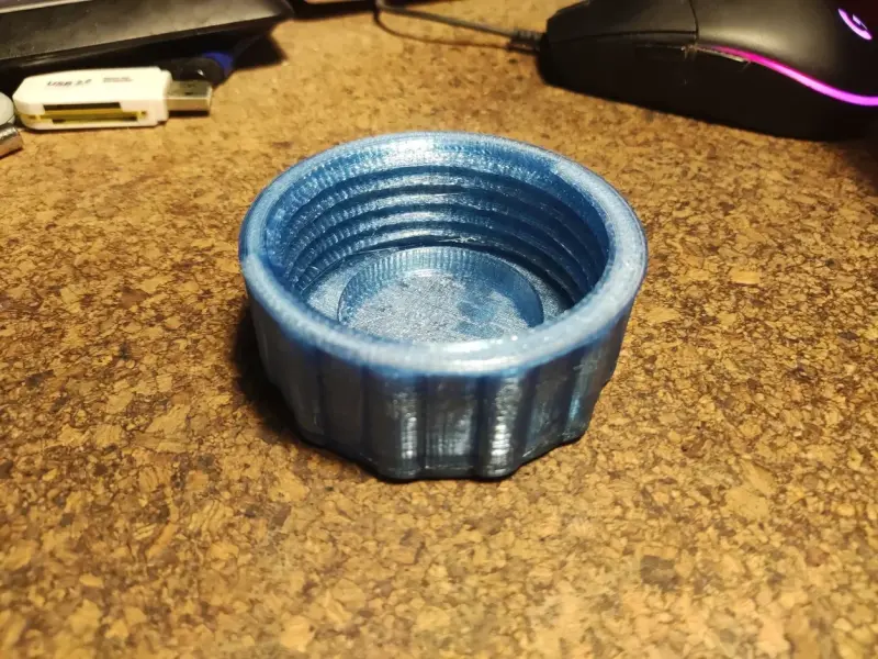

Ну, вот, с новым клеем распечаталась и эта модель. До сей поры, а уже раз 10 начинал, её всё время после 4-5-6-7 слоя отрывало от поверхности.
В общем и целом модель вполне себе достойная и "работает", ну, в смысле закрывает что положено и как положено :)

Файл немного не в размер. 4 бутыля от "Реахим" ни на один не подошла, болтается очень. Уменьшение крышки до 71 мм по диаметру (в оригинале 73 мм) привело к успеху, крышка закрывается хорошо, не люфтит особо, при использовании прокладки даже не льется ничего. Автору спасибо большое, а то сам не оч умею рисовать спиральки и резьбы (особой надобности не было, не учился просто)

Оригинальная тоже сильно болтается, но закрывается. Делал без бутылки, только по пробке, поэтому получилось так же. Еще я печатал АБС, там усадка, может другим пластиком люфт получается больше

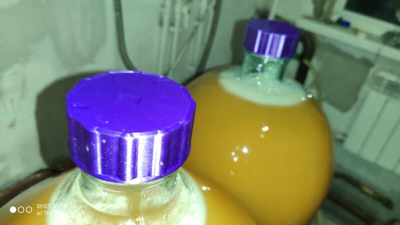

Спасибо за модель. Четыре бутыля с резьбой в хозяйстве. Что доработал в вашей модели:
На крышке внутри поднял бортики на 2мм 60мм в диаметре для силиконовой прокладки.
Убрал один виток, т.е. на 4,8мм стала ниже.
Резьба начинается не от края крышки, а отступив несколько мм.
Отверстия под гидрозатвор лучше высверливать.
Крышка из ABS села отлично сразу, что радует, учитывая 3,5 часа печати. Смысла делать ее из ПЕТГ, наверно, нет, учитывая, что с сырьем она не контактирует.
Перед печатью проверил все размеры и они подошли для бутыля КАЗАК, так что вносить изменения в размеры резьбы не пришлось. Наружный размер горловины бутыля 57.5мм, внешний по резьбе 61.5мм, два кривых витка.
ABS FDPLast, на стекло с 3Д клеем. ссылка на модель: https://yadi.sk/d/29YRAexaCfshdQ
Второй бутыль имеет размеры: наружный горловины 56.8, внешний по резьбе 59.5, три аккуратных витка.
Крышка проваливается. Изменил размеры в слайсере по Х и Y на 97%.
Крышка подошла к этому бутылю но не налезла на первый.
Т.е. одной моделью обойтись нельзя и размер модели надо подгонять по внешнему размеру горлышка с резьбой.

Напечатал в общем petg. При надевании немного гуляет , но закручивается.
