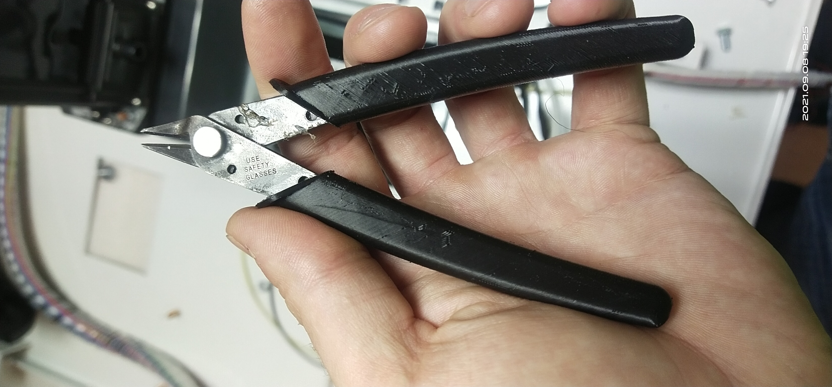

Рукоятки для кусачек идущих в комплекте с ender 3

Выемка под пружину предусмотрена?
03.09.2021 в 13:23
да
05.09.2021 в 18:08
Печатал соплом 0,6 со стенкой 1мм, высота слоя 0,2. Пластик ПЭТ-Б ))))Распечатано на 3D-принтере: Anet A6Распечатано на 3D-принтере: Anet A6

Pet-g 0.6 сопло, 0.2 слой, симплифай 3d на одну треть высоты ставил поддержку на всякий, но можно было и не ставить и юбку делал у основания - 2доп линии
