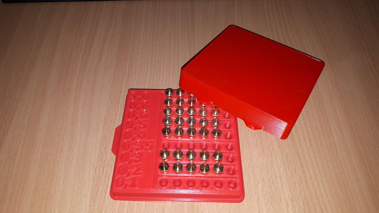

Крышка PETG, основа PLA. Сопла вкручиваются в посадочное место от руки и не выпадают из гнезда. Супер!
Распечатано на 3D-принтере: Flyingbear Ghost

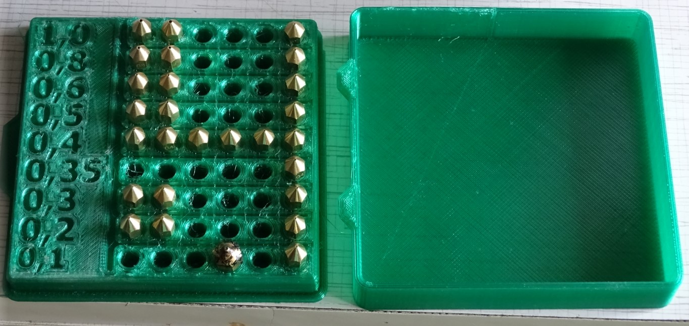

Спасибо автору. Отличный органайзер. Единственное, что хотелось бы предложить, увеличить глубину крышки на 2 мм. У моих сопел MK8 крышка полностью не закрывается, остается зазор 1,55 мм. Напечатано PET-G.
Распечатано на 3D-принтере: Tronxy X5S
05.08.2020 в 13:38
Если найду исходники модели, то добавлю.
05.08.2020 в 15:36
Можно просто перед печатью на 20% растянуть STL крышки по оси Z. Для этого исходники не нужны. Спасибо.
