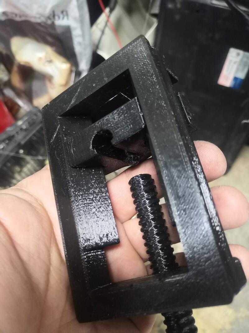

22.11.2022 в 06:59
Печаталось 10 часов((( пластик петг, слой 0.2, сопло 0.3.
Результат:
Каретка ровно не садится, не скользит. Возможно усадка.
Башка винта отвалилась при первом же проходе.
При затяжке тисков каретка прижимает я к столу и не ходит... У кого как получилось?

22.11.2022 в 07:48
Это весьма странно. Я отпечатал несколько штук, никаких заклиниваний или чего то подобного нет. Печатал из петг от фдпласт. Одними (тем что на фото) пользуюсь сам до сих пор.
В комментах есть что от людей, которые так же отпечатали тиски и видимо не испытывают проблем (иначе я думаю они б отписались).
Вам могу посоветовать:
1. Откалибровать принтер на точность;
2. Проверить пластик на усадку.
По сломанному винту. Винт работает на сжатие (толкает каретку), сломаться он не должен ни при каких условиях. Как вам это удалось для меня загадка.
15.12.2022 в 21:32
Просто заполнение детали 5% . Это образно, но так и есть. Больше процент заполнения, винт печатать горизонтально с поддержками, и просто отлично.
