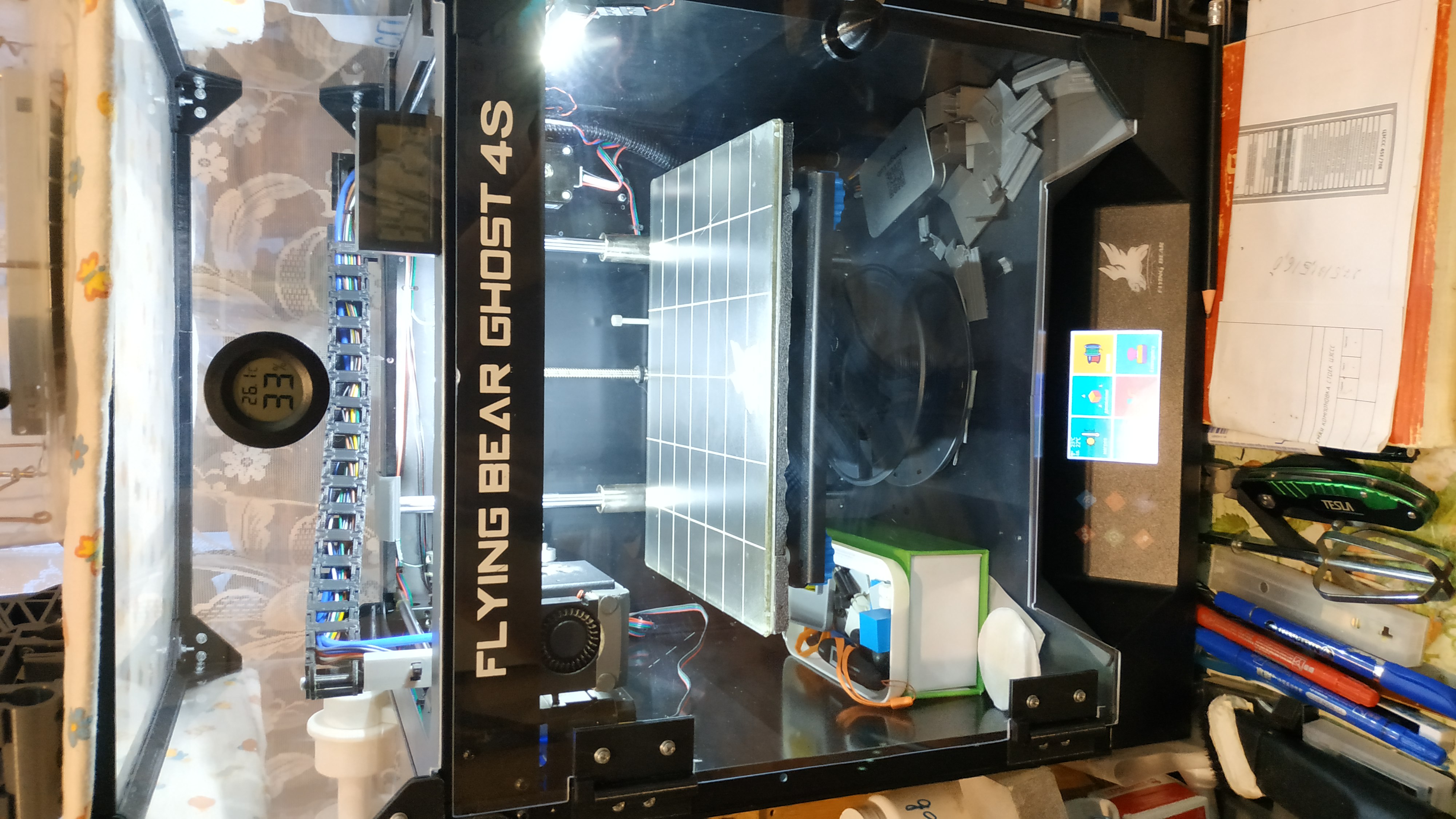

01.02.2021 в 21:27
Ну наконец то! сделал себе данных короб с доработками. Низкий поклон автору! всё отлично продумано и подошло без допилов и переделок!
что изменил я.
1. использовал по максимуму размер листа оргстекла 0,5х1,0м, из расчёта доработки двери и будущей установки директа. т.е. высоты короба стало с запасом.
2. укоротил дверь, и сделал щиток над панелью управления (экраном) принтера, для удобного доступа при печати, без открывания двери (частенько печатаю АБСом). щиток можно найти здесь https://3dtoday.ru/3d-models/detali-dlya-3d-printerov/raznoe/niznii-shhitok-dlya-dveri-flyingbear-ghost-4s
3. так же сделал направляющую под цепь для задней сненки, где она постоянно зацеплялась после провисания, за торчавшие болты при прохождении головы по задней части стола. здесь https://3dtoday.ru/3d-models/detali-dlya-3d-printerov/raznoe/napravlyayushhaya-dlya-cepi-na-flyingbear-ghost-4s
вобщем  отличный проект получился, рекомендую!
P.S. по моему вопросу количества звеньев и залома филамента отвечаю -при 17 звеньях всё чётко! При переходе на директ, и выноса тефлоновой трубки из цепи, можно будет одну и накинуть,

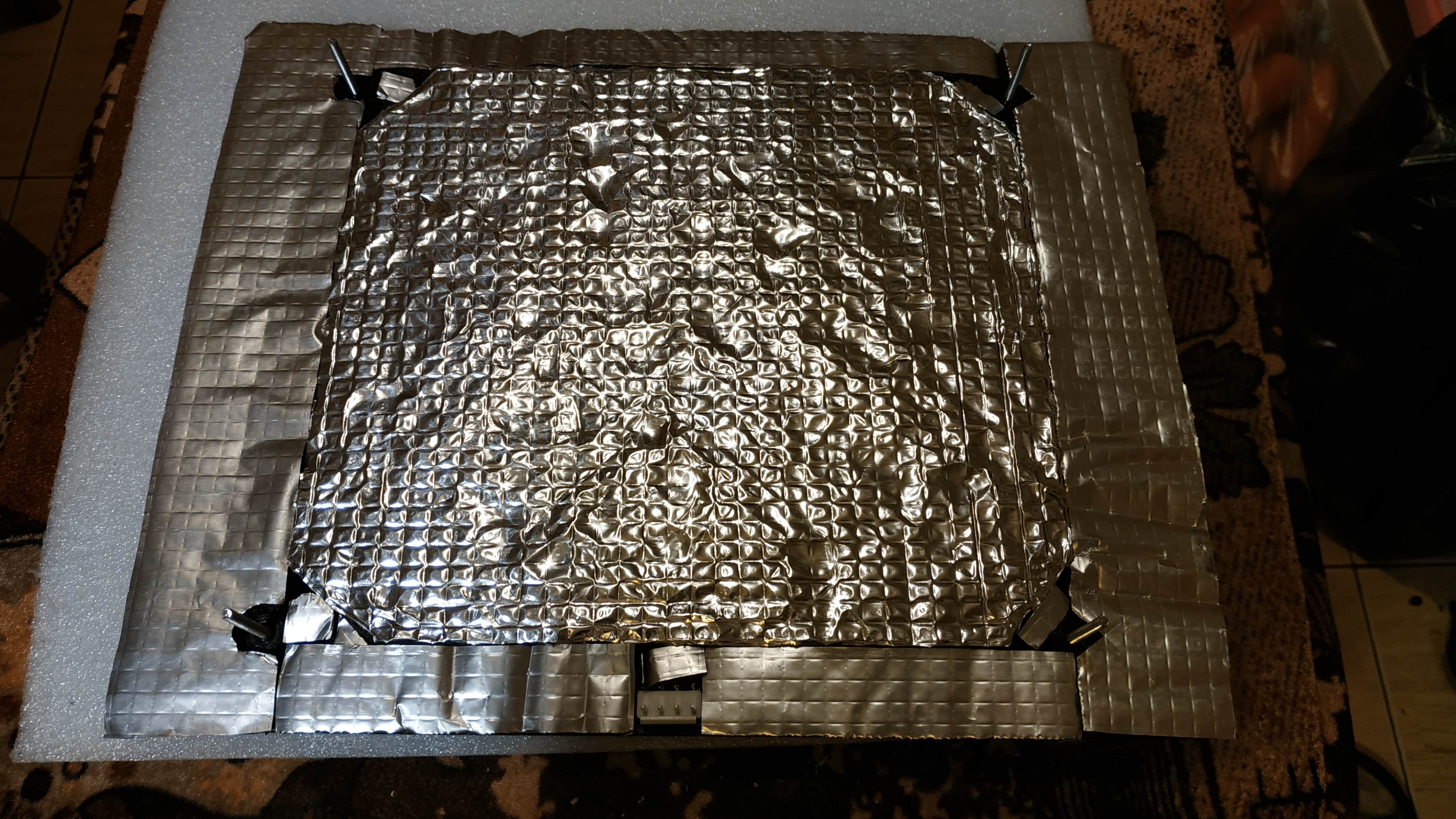

Приветствую! На углах стола просто не достающие куски изоляции приклеили?
10.03.2021 в 17:06
Да, на этом столе именно обрезки наклеянны. Так получилось, что у меня 2 стола. На один брал целый лист 30х30 на замену, а второй дополнил обрезками. Но разницы в работе не заметил...
Распечатано на 3D-принтере: Flyingbear Ghost
11.03.2021 в 04:54
Спасибо, за ответ. Мой приедет, нужно будет подклеить. Это теплоизоляция автомобильная если я правильно понял.
11.03.2021 в 09:19
Я заказывал в Китае для 3д принтера. Но думаю что это тоже самое, что и для шумки авто. Только надо брать не битумную, а лёгкую на пористой основе, с самоклейкой...
