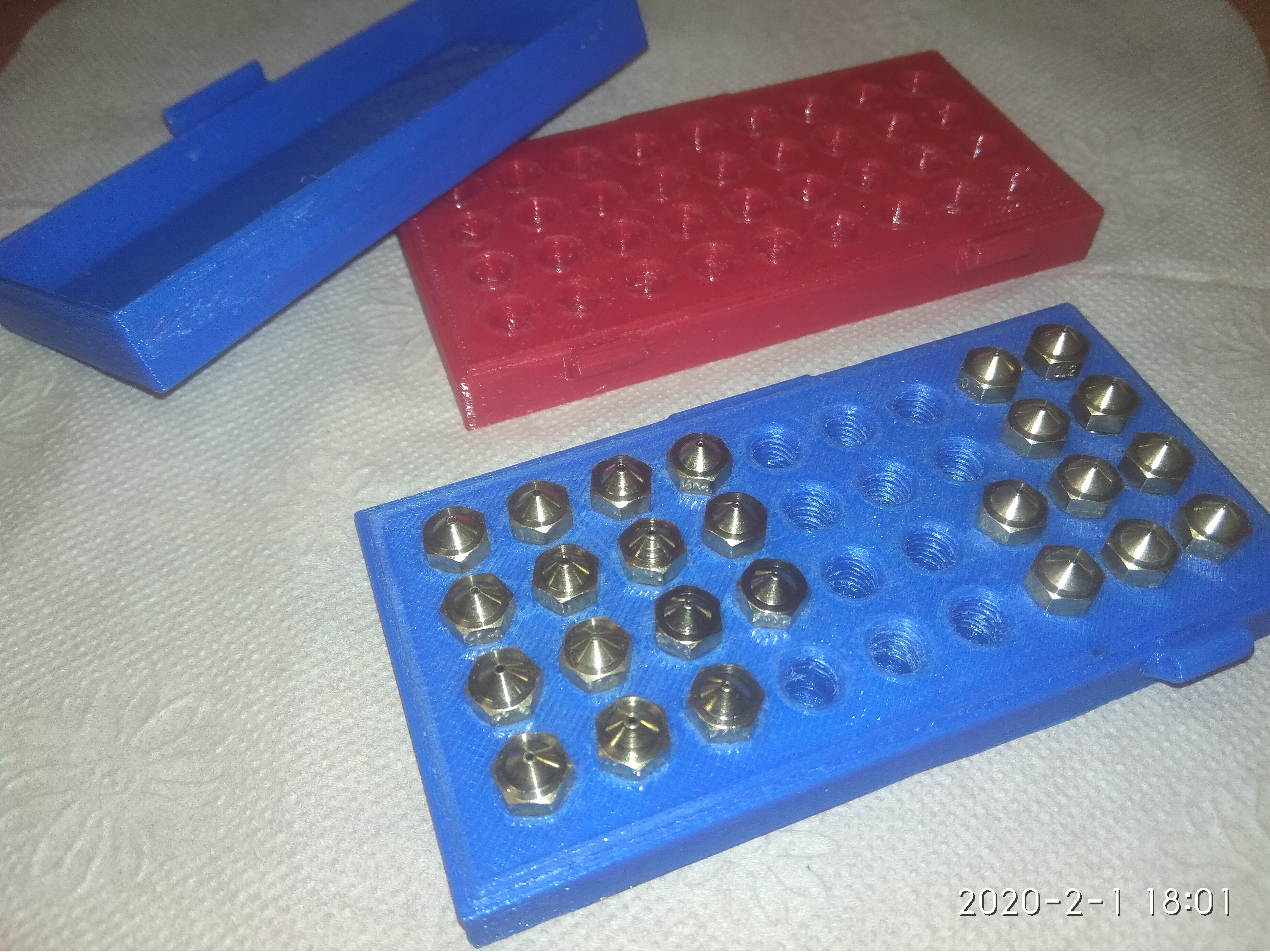

Коробка имеет размер 100х54х20. Глубина отверстий 9мм, диаметр 6мм. Подходит для любых сопел этой серии. В крышку я приклеил плотный паралон 4мм. Имеет застежку, сама не открывается. Единственное, это нужно будет соединить дно и крышку путем вставления в петлю проволоки около 1мм

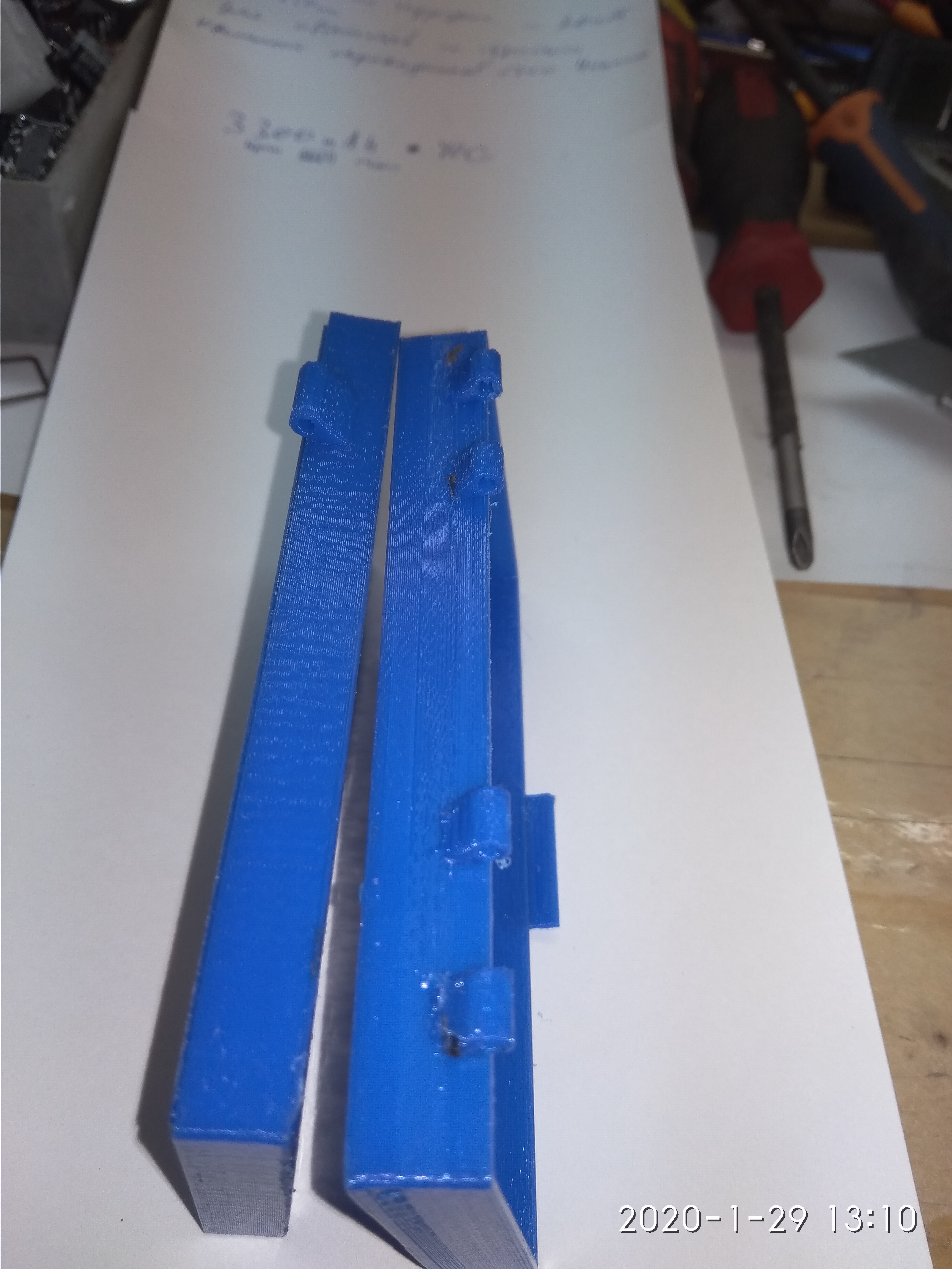

Модель распечаталась плохо, проблема с петлями, кура возможно не правильно обрабатывает. Если есть возможность то поправьте петли и разделите на два файла, основание и крышку отдельно.
Распечатано на 3D-принтере: Anycubic Kossel linear plus
29.01.2020 в 16:32
Не на что не претендую, но у меня получились петли нормально. Если я правильно увидел, то у вас отсутствует одна петля ???? или она сломалась ?

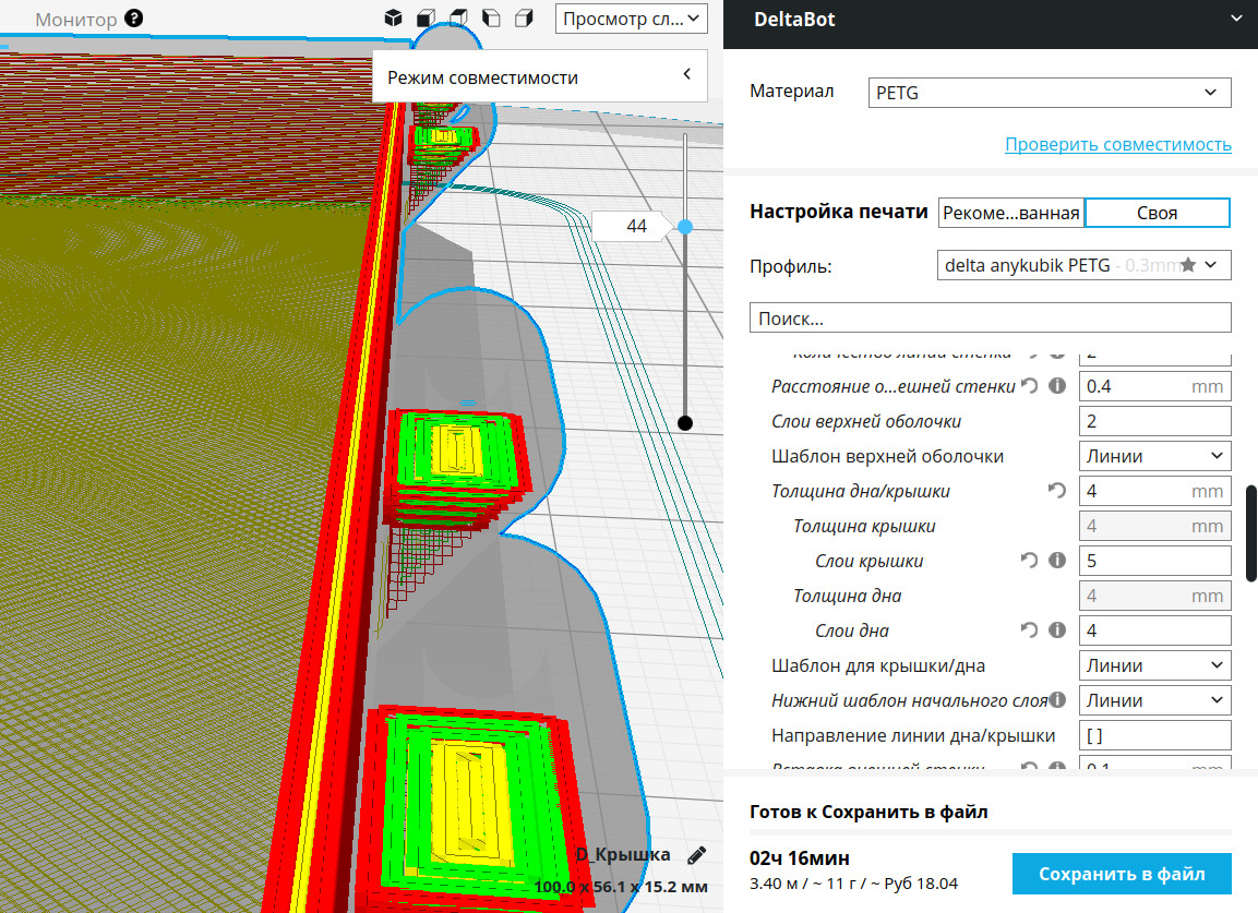

Странно, в старой 15.06 куре все четко нарезается, а 3.2.1 петля не режется с начала... Я новичок в черчении, где то ошибка... Буду смотреть.
29.01.2020 в 19:37
Поправил, во всех курах нарезается нормально. Разделил коробку и крышку.

Огромное спасибо, буду пробовать, а петли не получились, потому что в куре при нарезке был видимый зазор, у меня кура 3.1.0 на убунте в 32 битной новая не работает, надо 64 битную систему переустановить. у меня принтер дельта, стол стоит на родных опорах и немного неровно, поэтому пока приходится печатать  стараться в центре и по отдельности качество печати будет лучше :-). коробка кстати классная, на али продают по 5 штук сопла в основном, если разные виды и по многу и коробка 5 на 9 была бы получше. Сам пока рисовать не умею, поэтому пока пользуюсь готовыми файлами. Спасибо за труды :-)

Кура старая коряво крышку режет на слои, там между петлями видимый зазор, при печати они на соплях держатся, но если сильно надавить то отрываются от крышки. они по идеи должны как в донышке впечатываться в корпус. Кстати чтобы с петлями не заморачиваться, можно можно кусок филамента вставить вместо железного прутка и запаять концы, по диаметру как раз подходит впритык :-)

5х9 имеет непонятный запечатаный слой на глубине 5-6мм, а под ним опять пустота. Я рисовальщик ещё тот :) всего месяц как в руки взял программу... и иногда возникают какие то слои, которые в программе не видно, а кура печатает их....  если будешь 5х9 печатать, и тебе не хватит глубины для сопла (для резьбовой части) то придется просверлить эту перепонку, под ней продолжение отверстия. Перепонка где то 0.5-1мм.

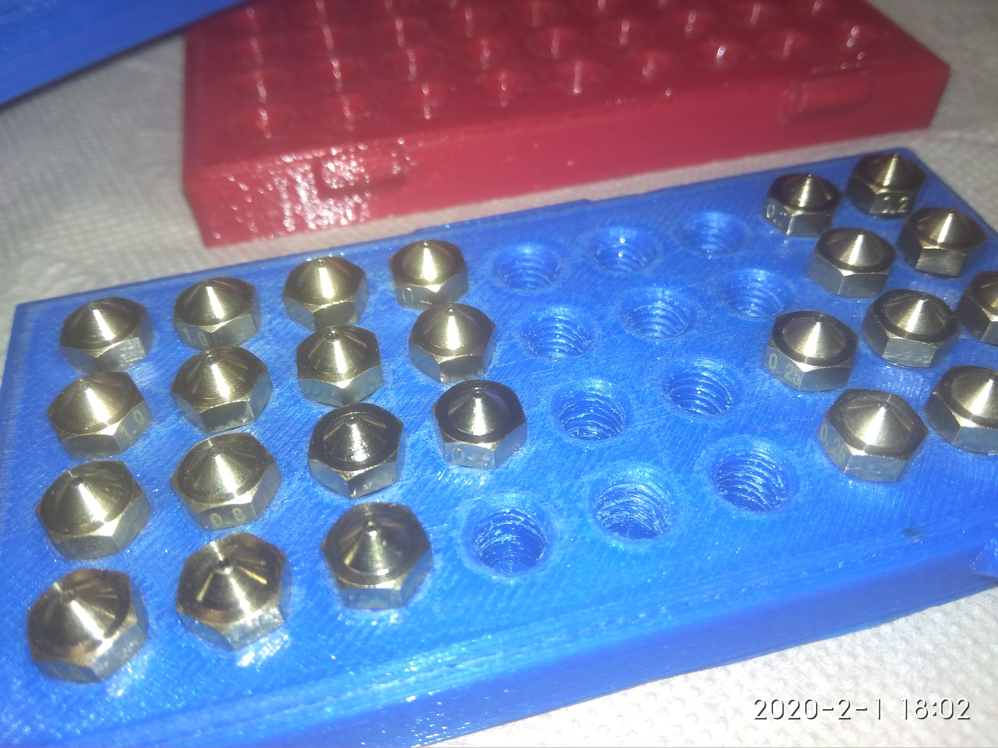

Нарезал в куре, всё отлично, донышко без всяких перегородок, проблема только с петлями на крышке, но если сильно их не дергать то держаться :-). Спасибо за отзывчивость! Я работаю электриком, 3д печать это так, типо развлечения :-)
01.02.2020 в 11:13
У меня еще вопрос, у вас какой реальный диаметр после печати на донышке? У меня 5,6мм и я резьбу нарезал, кстати теперь коробочку можно ронять, сопла не выпадают :-)

Интересно работают программы. Старая режет и не обращает внимание на микрозазоры а новая требовательна ко всему.

Отверстия получились в натяг. меньше 6мм. Точно не скажу не измерял. В принципе у меня принтер практически печатает на 0.1 меньше если отверстие, а внешние или по номиналу, если включен обдув или на 0.1 больше, если выключен. В общем в пределах нормы для ценовой категории данного принтера (Анет), а MZ печатает на 1% крупнее. В слайсере всегда ставлю 0.99% если критичен размер. Но такое как правило очень редко бывает.
