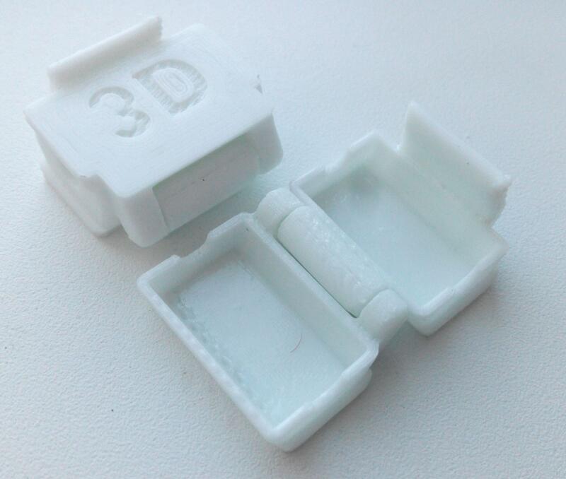

Фильтр для очистки филамента от пыли.
На основе https://www.thingiverse.com/thing:190118 от sneakypoo, но полностью перечерчена во Fusion360.
Изменения:
1) добавлены выступы на боках, чтобы было удобнее держать и открывать.
2) части модели разнесены отдельно, чтобы можно было печатать из ABS и использовать в закрытых принтерах.
3) уменьшены выступающие оси для облегчения сборки.
4) с обеих сторон красивая надпись "3D".
Инструкция
ABS, сопло 0.4, слой 0.15, температура 230/105, скорость 60/30, естественно без обдува.

Я напечатал пару штук из ABS+.
Так вот из-за "3) уменьшены выступающие оси для облегчения сборки." обе части болтаются и легко разваливаются. В закрытом состоянии две части еще кое-как держаться, но стоит их попытаться открыть как опа, все развалилось!
В общем улучшения привели к ухудшению. Не рекомендую.
20.02.2020 в 19:48
С моделью все окей, это у вас усадка ABS. только вот напечатал PLA с усилием вставил, никакой речи о вываливании не идёт. Чтобы открыть крышку тоже приложить некоторое усилие.
22.02.2020 в 01:53
Я напечатал себе сразу три! Собираются с усилием, сидят плотно, ничего не разваливается.
21.02.2020 в 10:04
Ага, ага. Пункт 2 в описании этой модели: "2) части модели разнесены отдельно, чтобы можно было печатать из ABS и использовать в закрытых принтерах." Вот у меня как раз так и было.
Я печатал и "классические фильтры" https://www.thingiverse.com/thing:190118 и https://www.thingiverse.com/thing:2854235 Так вот с ними таких проблем нет. Печатал из PETG и ABS.
22.02.2020 в 02:03
Как раз "классический" я печатал себе из PLA. Но от высокой температуры он размягчатся и выпадал. А из ABS он спекается при печати в монолит.
Мои настройки: сопло 0.4, слой 0.15, температура 230/105, скорость 40/20, естественно без обдува. Медленно, но верно.
22.02.2020 в 17:35
Ошибся, скорость даже повыше - 60/30.

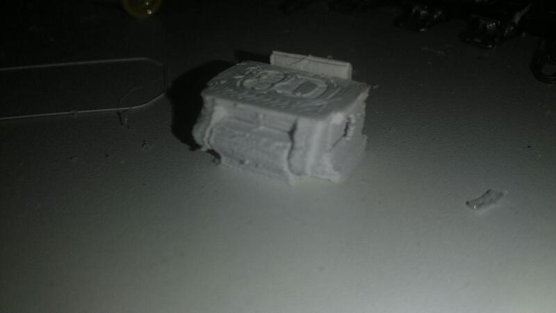

Первая печать на самодельном ramps 1.4 принтере, на предыдущей попытке обломился пруток пластика, и чтоб быстрее напечатать, поставил высоту слоя 0.4, свою функцию выполняет
Распечатано на 3D-принтере: Prusa Mendel
24.02.2020 в 15:20
Пардон, слой 0,4мм это при каком сопле?
25.02.2020 в 15:13
Так у человека первая!!! печать была. Для первого раза очень неплохо. Теперь остается настроить температуру, обдув и ретракт.
У меня печать получилась лучше, но хотелось еще лучше.

у вас в вырезах "3 D" как бы недостаточно пластика, как будто нет верхнего слоя, у меня такая же проблема на всех моделях, от чего это происходит и какие настройки в куре вертеть, чтобы избавиться от этого?) П.С.: количество слоев крышки не влияет вроде как ...
02.03.2020 в 13:05
Так эта надпись "3D" была лицом к столу и печаталась в воздухе АБС-ом без обдува. Пластик Hi-Tech Plast ABS+ белый. Первый раз таким печатаю, пришлось температуру задрать на 255 градусов чтобы нормально спекались слои. Так что это не показатель.
Чтобы более качественно такое печатать в куре есть специальная настройка: "Печать мостов". Там и надо  подобрать под свой пластик параметры если стандартные не справятся.
