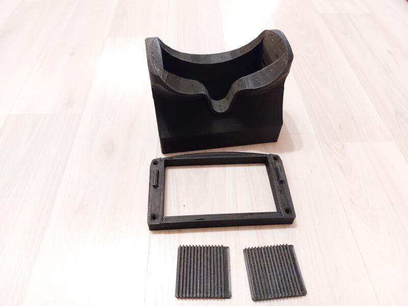

Eachine ev800d часть корпуса с линзой.
Загрузок
180
igvv
17.08.2019
2243
В этом корпусе линза смещена максимально близко к глазам, что дает нормальную резкость.
По резкости подходит и тем у кого дальнозоркость и тем у кого близорукость.
Линза максимально отодвинута от главной половины на 57мм ( 17-57мм )
Профиль на средне-стандартное лицо!!!
Общие размеры корпуса остались как и были изначально.
Инструкция
Файлы для скачивания
27.05.2019 в 20:57
Подскажи а линзу какую можно воткнуть в это чудо под смартфон?
05.06.2019 в 19:20
А с верхним расположением смартфона не пробовали сделать ?
14.05.2022 в 12:42
Огромное спасибо за 3D-модель!!! У меня зрение уже не очень хорошее, не могу сфокусироваться на близко расположенных предметах. И в стандартном шлеме ev800d всё было размыто, да ещё и приходилось экран ставить 4:3, чтобы поменьше был и лучше видно было. С этим новым распечатанным шлемом поставил линзу на максимально дальнее расстояние - небо и земля! Видно чётко, глаза не устают, да ещё и разрешение 16:9 поставил - картинка побольше и мелкие детали лучше видно! Благодарю!
Теперь из недостатков. Я печатал со своими стандартными настройками 3D-принтера, где на стенки у меня 2 мм толщина стоит (на верх и низ тоже) и заполнение 25%. При таких настройках шлем получился довольно тяжёлым - 314 грамм против 92 грамм стандартного шлема (это всё без передней части с дисплеем, без резинки, без линзы). Довольно тяжёлый получился шлем. Надо меньше стенку ставить и заполнение процентов 15 ставить.
Ещё модель сделана точно по размерам, нет допусков на увеличение размеров при 3D-печати, поэтому приходилось много подгонять напильником. Обычно я когда моделирую что-то для 3D-принтера - уменьшаю размеры на 0,2мм, тогда лучше всё сходится.
Но всё-равно - огромное спасибо! Теперь больше радости от полётов ))
Распечатано на 3D-принтере: Zonestar P802Q
