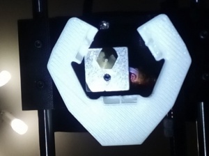

Я распечатал эту модель, но при установке на Anet А6 выяснилось что центр обдува не совпадает с центром сопла экструдера... :(  Как я понимаю, для эффективной работы обдува центры должны совпадать. Одна из "лап" практически касается нагревательного блока. На прилагаемой картинке видно..
На А6 ось сопла экструдера смещена приблизительно на 7мм  от оси канала выхода воздуха  вентилятора - улитки.
Автор начал хорошее дело, но считаю на этом не следует останавливаться, и модель следует доработать.

Обдув немного не правильно отцентрирован. С лицевой стороны ближе к соплу на 3 мм.

Идея дельная, обдув хороший, но есть несколько "но".
1. Модель нужно печатать без поддержек, располагая "кольцом" плашмя на столе (изначально деталь зачем-то развернута на 90градусов...
2. Центровка требует большего внимания, либо подгонки вентилятора под обдув, что не есть хорошо и не логично...
3. Высота не соответствует действительности, необходимо дорабатывать. У меня лично по штатному креплению, при полноценной посадке, обдув висит ниже сопла на 7мм... о_О
4. Установка без "перегиба" проводов нагревательного элемента не является возможной.
5. Посадка в корпус вентилятора неуверенная, по малой стороне явная прослабление, а по большей стороне без запила угла не полностью входит в вентилятор из-за ступеньки в корпусе вентилятора под крыльчатку.
С позволения автора, буду полностью перерисовывать деталь, взяв идею за основу.
