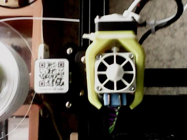

Изменённая модель обдува. Оригинал - https://www.thingiverse.com/thing:2751027
Отличия от оригинала:
1,вырезы сквозные под винты для кулера кожуха радиатора
2,выемка для проводов нагревателя, чтоб их не выгибало об кожух радиатора
3,место крепления кожуха к радиатору сплошное, под родные винты
4,удлинены носики обдува в зону печати, выровнена модель (почищены немного стенки обдува)
5,возможность закрепления жгута кабелей
Инструкция
Печать:
Кожух обдува радиатора в месте крепления к радиатору печатать с максимальным наполнением, т.к. прижим радиатора к каретке винтами через кожух.
Обдув модели печатать с 5% наполнением.
Стенки для кожуха радиатора- минимум 3
Стенки для обдува модели -максимум 2
Печать ПЕТГ, рекомендуется пролить место крепления к радиатору дхм (для прочности)
Описание полное в ЛД

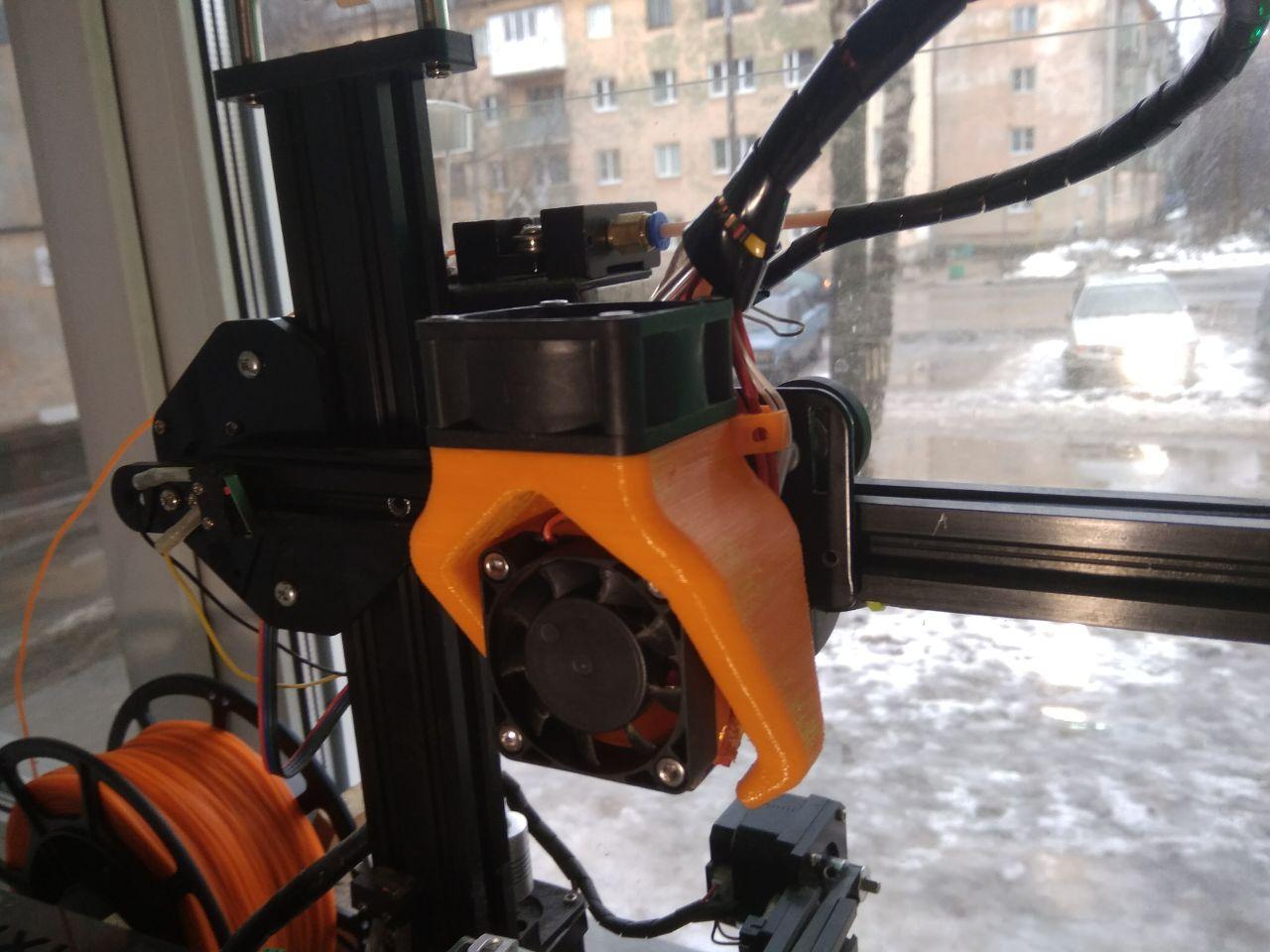

Спасибо автору за доработку. Я распечатал, обработал, установил. болты пришлось менять: те что обдува горячего конца - плюс 5 мм. декоративные решетки снял нафик, таки шум от вентилятора увеличился значительно: добавились высокочастотные гармоники.
печатал всё плотненько,  100%
результат радует. пластик PETG от ABSmaker jоранжевый непрозрачный - не до красоты.
с энтой сколопендрой сам принтер приобрел эстетическо-завершенный вид. что радует больше всего.
Распечатано на 3D-принтере: Tronxy X1
16.01.2020 в 15:09
общий вид аппаратаРаспечатано на 3D-принтере: Tronxy X1
Спс)
Однако... зачем 100% заполнения, дно и крышку в 3 слоя, стенки в 2 и заполнение %5-10, вес меньше, а несущие отверстия для резьб полностью с заполнением получаются)))
А термоблок без носка что-ли у Вас? Плохо видно.
А "обработал" это как? текучий пластик или быстрая печать, что дефекты?
Я ПЕТГ от Синтек печатаю, со стола сразу в монтаж, печатается без соплей и волос, только кайму снимаю и всё. Настройки подобрал оптимальные, в одном профиле любого размера детали можно ваять.
p/s/ Этот обдув я тоже буду модернизировать, сделать наподобие е3д, с отводом воздуха с радиатора и обдув моделей по другому закрепить...но эт в планах, как запчасти от треугольников приедут.
термоблок в каптоновом скотче
обработал - убрал сопли
на вес -  не фик и тяжелее. были в профиле настройки - не менял. а так не заморачивался - крепко ли в местах крепления будет или нет.

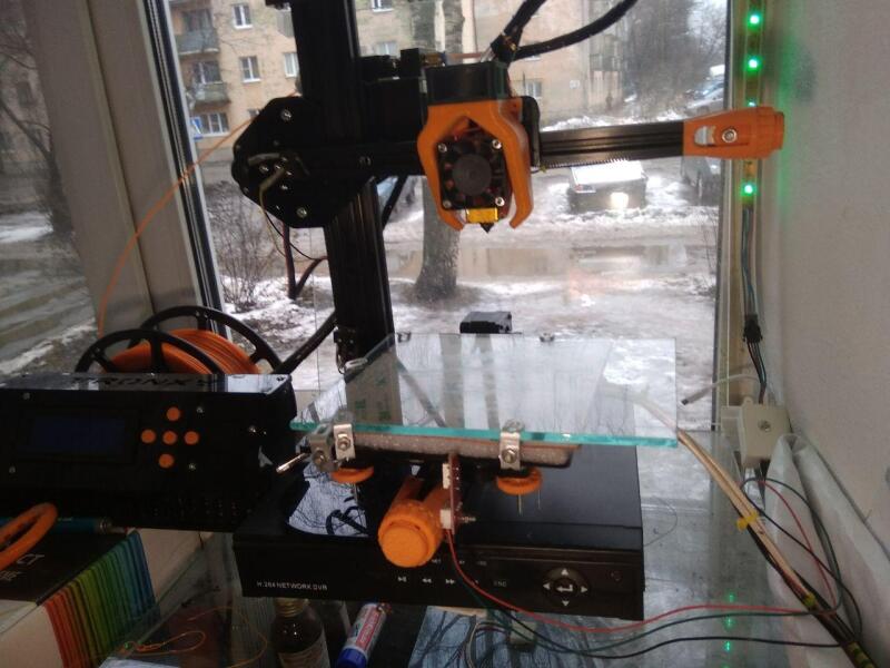

14.07.2020 в 16:07
Использую несколько месяцев. Всё хорошо - спасибо автору.
Можно про подсветку рабочей зоны подробнее.
Распечатано на 3D-принтере: Ender 3 Pro
14.07.2020 в 16:24
Пожалуйста)))
Подсветка из обычной светодиодной полосы 12В, секция 3 штуки. Наклеена прямо на вентилятор, подключена через 24/12 преобразователь к обдуву радиатора (или можно на отдельный бп на 12В для освещения и обдува платы, и основного блока питания)
Если освещения недостаточно, то можно полоску вынести за сопло, только крепеж к каретке сделать. Но текущего освещения, думаю достаточно (см.фото)))

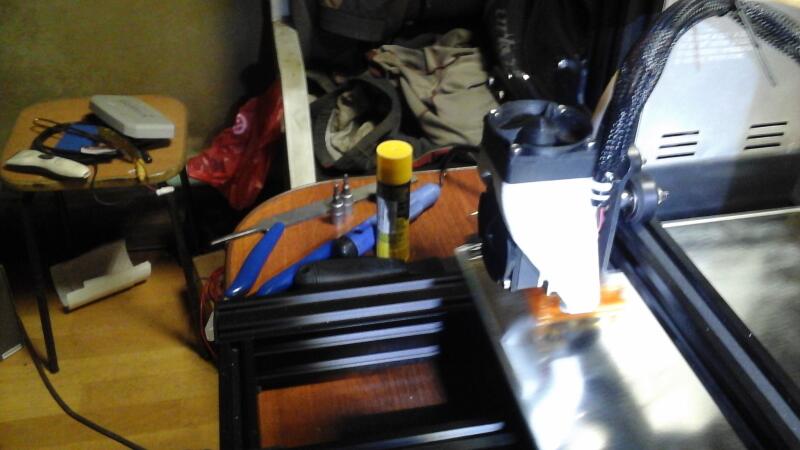

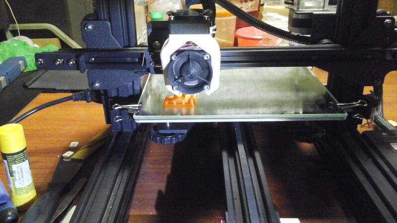

29.08.2021 в 09:58
какой вы клей используете для приклеивания деталей к поверхности стекла
Долгое время использовал клей-карандаш, потом перешел на канцелярский силикатный клей с губкой - пла петг флекс держит просто супер)
абс как обычно- стружка абс с ацетоном.
29.08.2021 в 11:00
Скажите на фотографии силикатный клей нанесён?
Да, он тонким прозрачным слоем ложится за счет губки.
